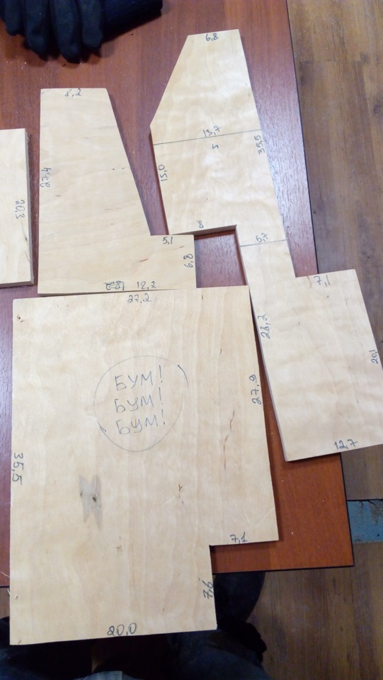

Тая тема ме подсети. Колко $$ би излязла изработката на такъв един сандък?
https://www.drive2.ru/l/5281269/
https://www.drive2.ru/l/8786471/

Това е аматьорско изпълнение , просто кутия напасната по кюшето да не пречи в багажника . Едва ли има повече от 20 литра обем , та чак и басрефкси и турили в тая резонансна камера :mhihi:

Идеята е от ексаутпост и казват, че свири по-добре от оригиналната кутия.

??? Тези кутии дето имат събчета и се слагат в разни кухини на багажника знаеш ли как оправят баса в колата... популярни са и работят доста добре.

Там в линка е написано , човека имал 12" пасивен суб но багажника му трябвал щото правил ремонти и не можел да пренася разни неща . Затова сковал и тази кутия , а не да подобрява звук или нещо подобно. Както казах кар аудиото си е кар аудио . Почти всичко е компромис при тия системи освен якото думкане и децибелите , така че няма проблем човек да си скове каквото му душа сака . Но такава крива кутия в кюшето е минала покрай субче , това беше мисълта ми не че не са популярни . :dunno:
