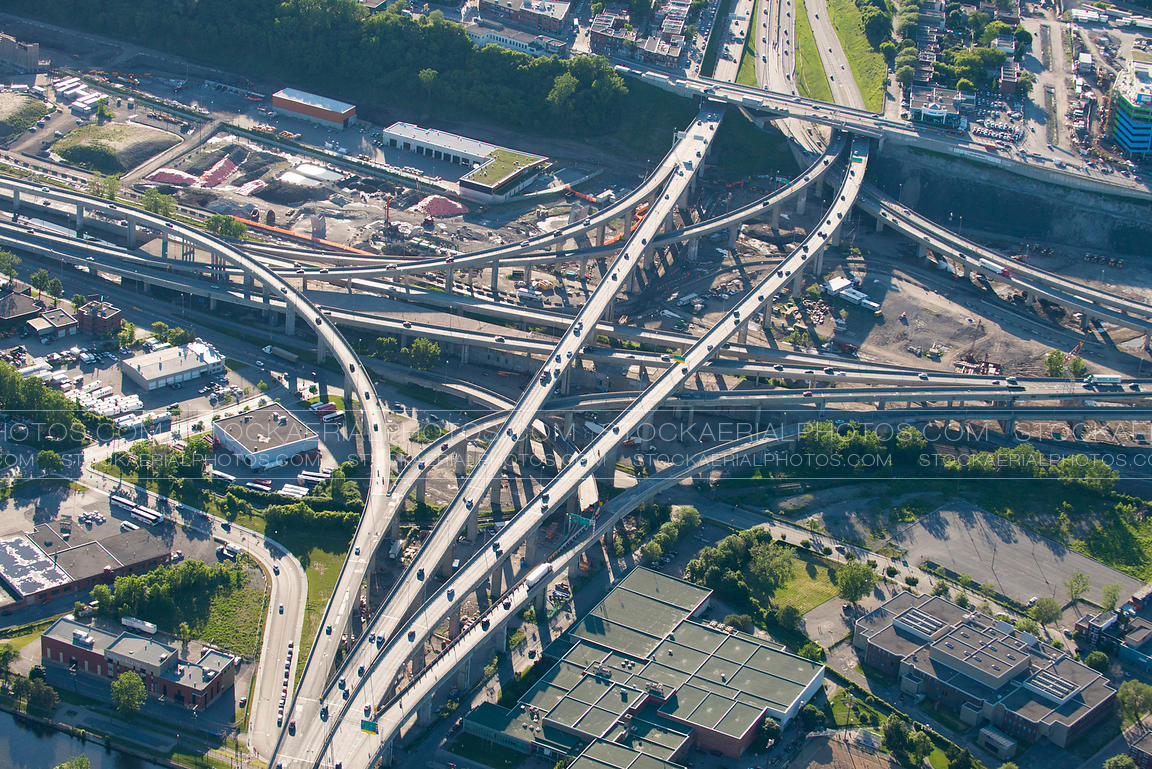

За пример ще ви дам и надлеза Turcot Interchange в Монреал.
След продължителен ремонт (ние пристигнахме 2007 и вече го ремонтираха), сега взеха решение да го бутнат и направят наново. Жалко, че колегата мини се покри. Той можеше да разкаже подробности. Мостът Шамплейн пък ще си влезе в учебниците...
