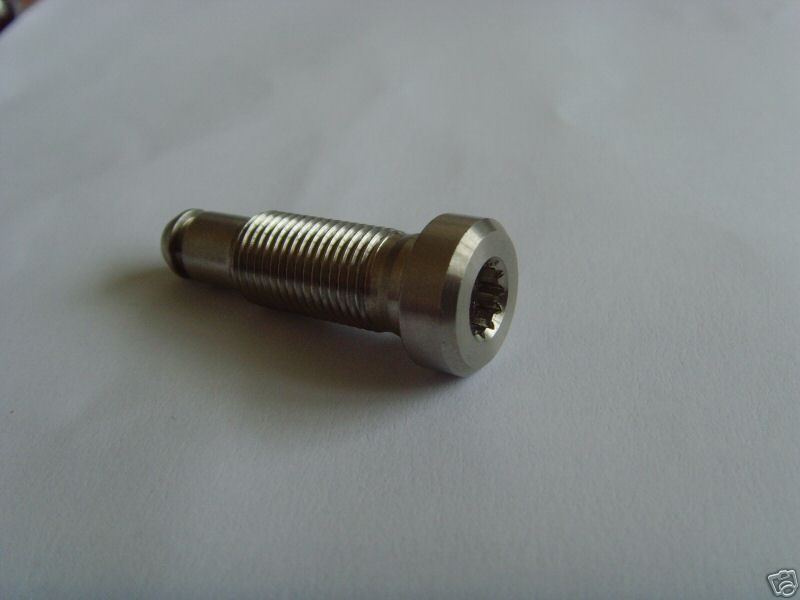

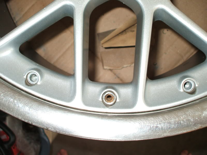

Става въпрос за скрити вентили тип болт, които се слагат обикновено на разглобяеми джанти, в случая BBS RSII. От 3 дни търся и в България май няма да намеря, 36мм с М8 глава.
Някой ако има представа къде мога да намеря, ще съм много благодарен ако сподели.

Да, с адаптер, от диана и боряна ми отговориха, че нямат... А това е отговорът на BBS
Dear Mr. Blacksapphire,
Thank you for your enquiry.
The valve of your RS II wheels got 2 functions. 1st: it's a valve; 2nd: it's one of the bolts which keep rim and center together.
Due to the fact that these little valves/bolts are such important safety parts of a wheel we never send them out (we only supply the valve adaptor which is needed to fill air into the tyre separately)
However, we offer a repair service for the valves of RS II wheels. You'd only have to send the wheels to our factory in Germany (address can be found in the attached document). We charge € 30,00 for the repair (per wheel) + appr. € 24,00 per wheel for the freight back to Hungary. If you do not have a VAT number we have to charge 19% German VAT.
If you have any questions please let me know.
With best regards
Claudia Bruckner
sales aftermarket
BBS International GmbH

шанса да си намериш такъв болт с клапан вътре от друг производител е равен на нула според мен
ама те пък що не продават такива клапани, не е много ясно...
че е скъп, скъп е тоя клапан, ама чак да платиш по 100$ на джанта за поправката му е несериозно
ами ако го загубиш?
питай по чуждите форуми, почти е сигурно, че и други са имали подобни проблеми

Направих си поръчка във ФинТехМаш Пловдив и ми изработиха въпросния вентил срещу 25 лева. :ok:
Благодарности на колегата tenata и всички, които се отзоваха в темата.
