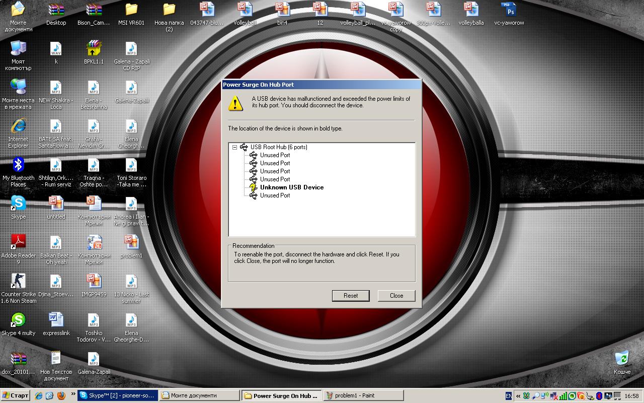

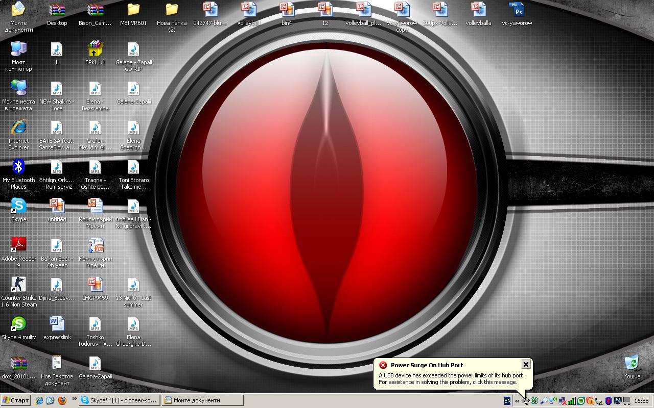

Така колеги от известно време имам следния проблем излиза ми една грешка относно USB портовете дори единия от 4-те не работи. А пък от няколко дни от време на време почва да пищи се едно превключвам от ток на батерия и обратно. Утре ще преинсталирвам да видя дали има нещо общо с XP-то че нещо се поомисля чат/пат и поне да си използвам всичките ресурси :D с вистата
http://store.picbg.net/pubpic/97/09/e9a ... 589709.JPG
http://store.picbg.net/pubpic/0E/67/10f ... bf0e67.JPG

Kaкво имаш вързано на усб ? Това е индикация, че нещо тегли повече ток от усб-то, отколкото то може да пусне. А може и вътре самите усб-та нещо да окасяват (особенно ако си го заливал с вода :mhihi: ). Изключи всичко дето е вързано на усб, дай дизейбъл на лан картата от контролния панел (са това може да ми се смеете, и аз щях да се смея ако не го бях виждал, ма на някои модели лан картите (вградените) са вързани вътре на усб :dunno: :mhihi: ). Рестартираш и виж дали ще ти прави проблеми. После пускаш лан картата и пак следиш за проблеми. После връзваш всички усб у-ва и гледаш кога ще се появи проблема, да знаеш кое точно у-во те ебава ;)
П.С. а може и счупеното усб дето казваш че имаш, точно то да окасява ;)

Чак да е мокрен не, попринцип чат пат включвам отделна мишка. Сега махнах батерията спря да пищи когато му дойди и не е излизал този проблем. Ако се появи пак ще направя това с лан картата :)
