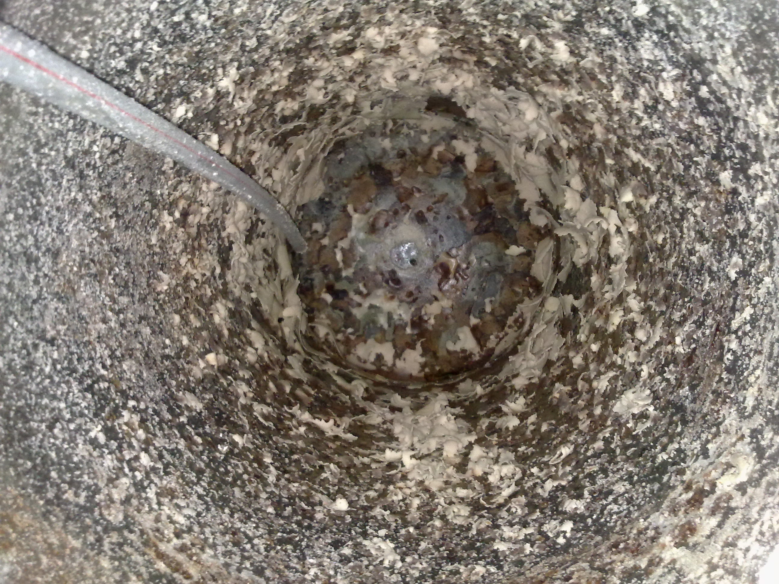

Колеги преди 2 години си купих бойлер елдом инвест с 5 години гаранция както се вижда и на снимката
уж емайлиран да ама не
Преди два дена ми изгоря нагревателя и почнах да го смъквам за да го сменя.Още тогава се сблъсках с първия проблем,стойката на нагревателя е елипсовиден и са нужни доста нерви за да се смъкне(който е сменял нагревател на тази марка много добре знае за какво иде реч) много голямо изпитание е!
След 30мн. борба най сетне се предаде и излезе.Да излезе но с него излязоха и други работи
А нагревателя беше на това дередже
И след като го смених реших да погледна какво е положението от вътре и какво да видя, уж емайлиран както се вижда на първата снимка та то че и 5 години гарация но отвътре няма нищо общо с надписа
това е котлен камък и ръжда
Обратната процедура си беше още по трудно но най накрая успях
Исках да споделя всичко това с вас защото съм много разочарован от марката и бих искал да чуя ваще наблюдения към същата марка и да си имате едно на ум при покупка на бойлер от тази марка
.Преди два дена ми изгоря нагревателя и почнах да го смъквам за да го сменя.Още тогава се сблъсках с първия проблем,стойката на нагревателя е елипсовиден и са нужни доста нерви за да се смъкне(който е сменял нагревател на тази марка много добре знае за какво иде реч) много голямо изпитание е!

да допълня само че най интересното е че на книжката за гаранция пише че не признава при наличие на чужди тела (Котлен камък)

Какво е това, дето си го изкарал от бойлера?

CTORH написа::++ Какво е това, дето си го изкарал от бойлера?На няква разпарчетосана вата прилича, но как е попаднало там?
Не колега това е котлен камък около 20кг.

Е как може гаранцията да ти отпада, ако има котлен камък, ти кво си виновен, че има котлен камък? Тея са си направо за КЗП, само че, както можеш да се досетиш, в наш'та мила родина нема кой да ги санкционира.

Варненските бойлери
Просто не мога да повярвам на "съдържанието" !
От кой град си колега !?
Не искам да звучи странно, но преди около 6-7 години изхвърлихме бойлер на тази марка (но от "едно" време, предполагам се сещате как изглеждаха) и единствено вътре имаше отлагане на тиня ! Нито котлен камък, нито ръжда ...
Прати им снимките да видят какво става !

Сменяйте по-често анодния протектор, той предпазва вътрешността на бойлера от корозия. Гледам, че на колегата анодната защита е тотално изветряла. Струва 10ина лева и се сменя на 2-3 години, според зависи.
