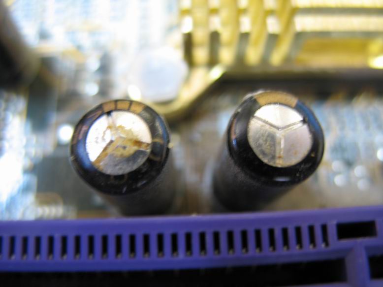

Доста четох за симптомите за гаснене на LCD, plasma и др. Мониторът ми гасне, но има звук със черен екран. Във Youtube го има описан този проблем със изгорели кондензатори. Набавих си кондензаторите, запоих ги, но проблемът остана. На картинката съм сменил 7 кондензатора, 2 от тях бяха 820мф, но нямало проблем да се заменат с 1000мф, защото няма на пазара 820мф.
Останаха тези 2 малки кондензатора който не съм сменил.
Ето и видео със дадените кондензатори http://www.youtube.com/watch?v=y1VbrAYc ... plpp_video , доста ЛЦД напоследък страдат от тези неща. Какво съм пропуснал за да не тръгне след смяната на някои от тях ?

Не винаги проблема е в кондензаторите. Ти какви взе? Някакви евтини или хубави, че от снимките не става ясно. Старите кондензатори бяха ли надути?

Ковдензаторите можеш да ги нагодиш по капацитет като ги връзваш в паралел.Най добре намери някой познат в сервиз на марката да ти прегледа тоя импулсния блок щото така само да сменяш няма мож го уцели какво е .Това по радиаторите са интегрални схеми които също пукат лесно.Преди 5 години имах едно LCD от великата марка LG 32 ка и беше със същия проблем но ми го смениха целия ТВ тоест не е ремонтиран.

в сервиз ми обявиха за работа най-малко 60 и части отделно, по тяхни си цени, е то по добре да дам още малко и да си зема същият с гаранция. Гледах и друга тема имало, Pico fuse
ще пробвам с още 1-2 неща и по добре друг монитор. Купих нещата от КОМЕТ ЕЛЕКТРОНИКС. Иначе нито един не се беше издул. Като го пусна има за една секунда образ и изгасва,но си има звук.

Значи колега, кондензаторите най-лесно се познават, ако са повредени, че се издуват отгоре.
Ако не са били издути, най-вероятно въобще не е бил в тях проблема.
Отделно, тези платки са много пластови и не всеки път с обикновен поялник можеш да запоиш кондензаторите качествено. Отделно, ако си имал неблагоразумието да запояваш с индукционен поялник ... може да е станало голямо мазало

Ако е многослойна платката забрави да стане нещо от нея .Той проблема може и да е в самата платка ако е многослойна.
