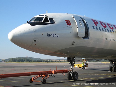

Водилото за буксиране на самолета е най-подходящата твърда връзка
ATR-42/72
