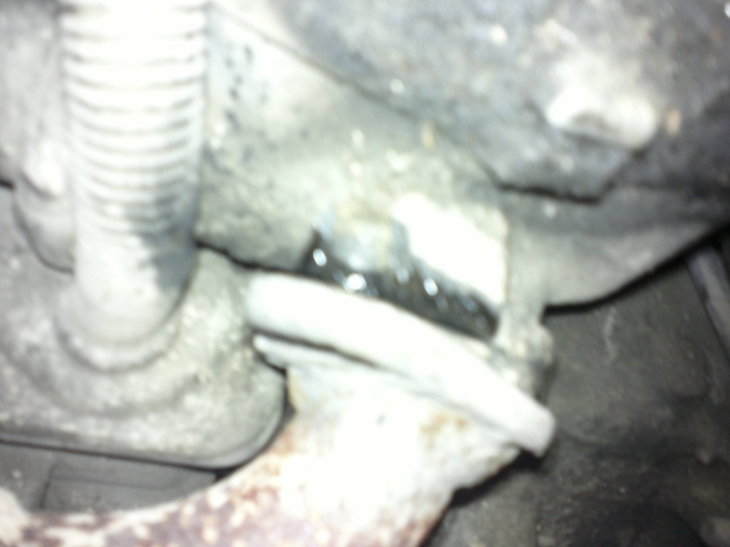

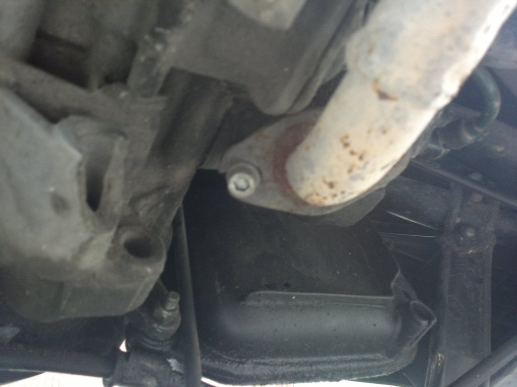

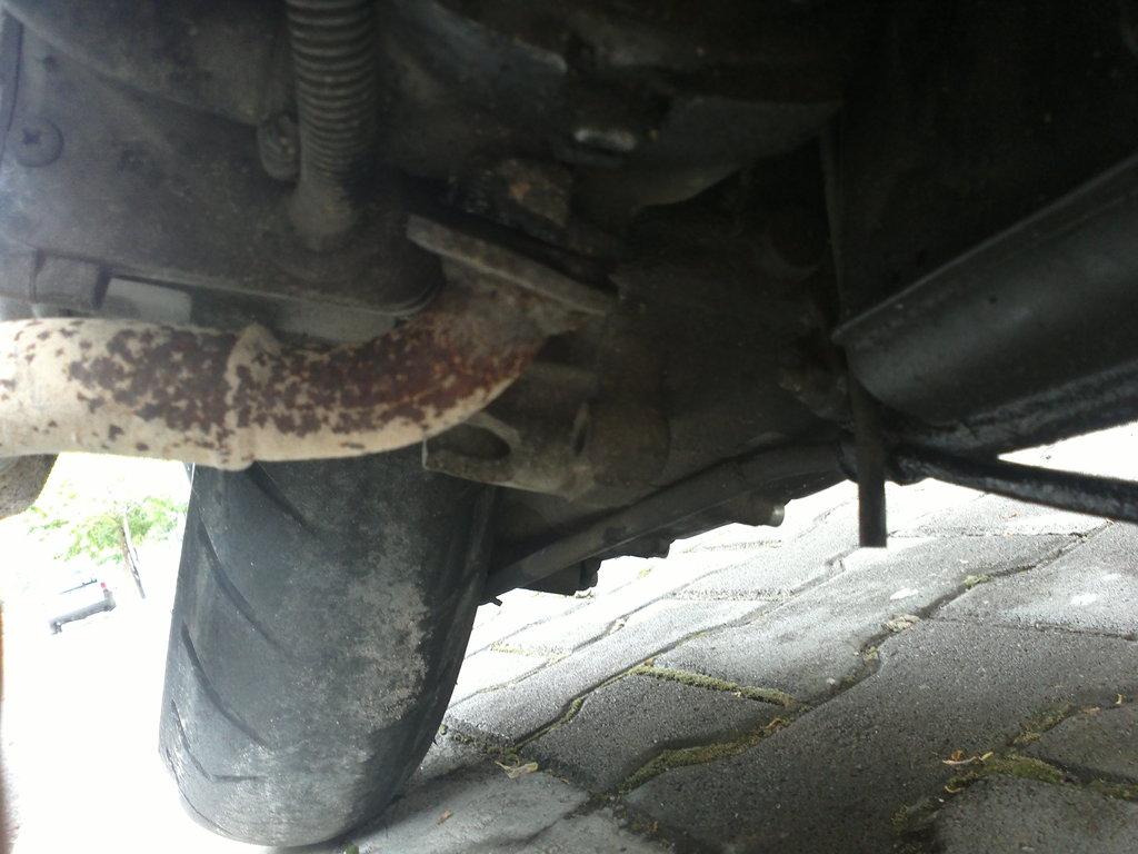

Здравейте, колеги! Одеве реших малко да понатегна болтовете на ауспуха, да видя дали са се разхлабили от самите вибрации, и от единият край се счупи веднага ухото, което е с резбата, а бяха леко разхлабени болтовете, не съм го напъвал да ги стягам. Какво мога да направя в този случай? Мисля, че не подлежи на заваряване този материал?

С парчето виж някой заварчик,може и да стане ако не е някаква скапана сплав а просто алумин.

Тея дни ще го закарам да го види на един приятел баща му, дано измислим нещо, че решението било нов цилиндър после май... а моя скутер е перфектен от към двигател и изобщо не ми се иска да барам каквото и да е по него...

Споко де,не бързай толкова с нов цилиндър.
Това се заварява с аргон доколкото знам така че не всеки заварчик ще ти свърши работа.

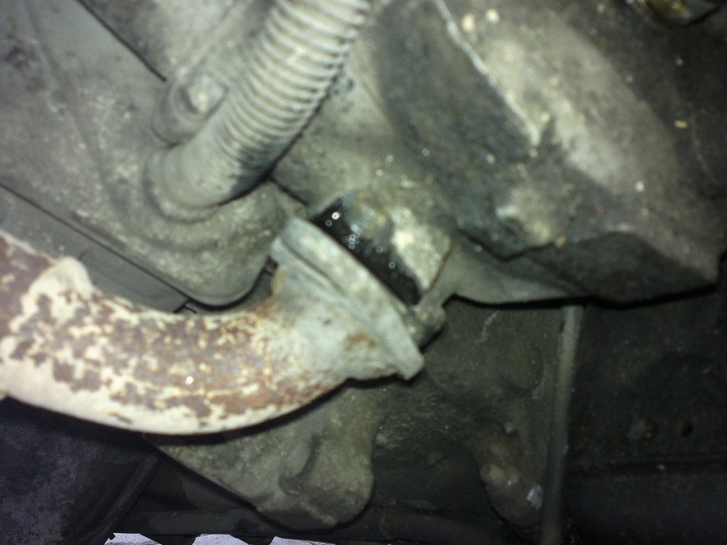

Колеги, някой лепял ли е с течен метал? Четох по разни форуми как някои си лепят блока на двигателя и карат по 5+ години след това?
Комшията ме посъветва да пробвам с него, защото лепял всякакъв материал, та мисълта ми е да си залепя една шпилка на счупеното парче и по този начин да пробвам, иначе материалът се оказа алуминиево-магнезиев, нещо такова, и не подлежи на заваряване.

Има едно на бизон като маджун стои едно го оформяш на ръка и го дават за ауспуси не съм го пробвал виждал съм му опаковката в бриколаж.
Не може да няма обаче кой да го завари,тва къв матерял е,че неразбрах?

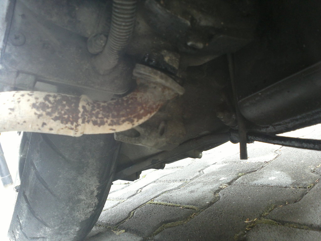

Материалът е алуминиево-магнезиев, ако тръгне да се заварява щяло да се стопи и повреди цилиндъра или да се запали магнезия..
Одеве 3-ти път залепих с то'я течен метал, като го бърках супер много, уж това било причината да не втвърди, а за мен нещо лепилото или за нищо не става или ми се падна някво с изтекъл срок на годност, макар че никъде не видях да пише годност на него, само дето струва 20лв., и е пълен боклук...
В магазина ми предлагаха това за 4лв.:
Ама аз да взема уж по-хубавото и нищо не става.. Това издържало до 300 градуса, отделно един съсед ми го похвали, че бил запелил картера на неговия мотор и карал 3 години, след това го бил продал.
Обмислям утре ако не стане с течния метал да пробвам с него, ако не май ще минавам на 70цц кит, гледам по ибей за около 100-120лв. има, някой купувал ли е от тях?
