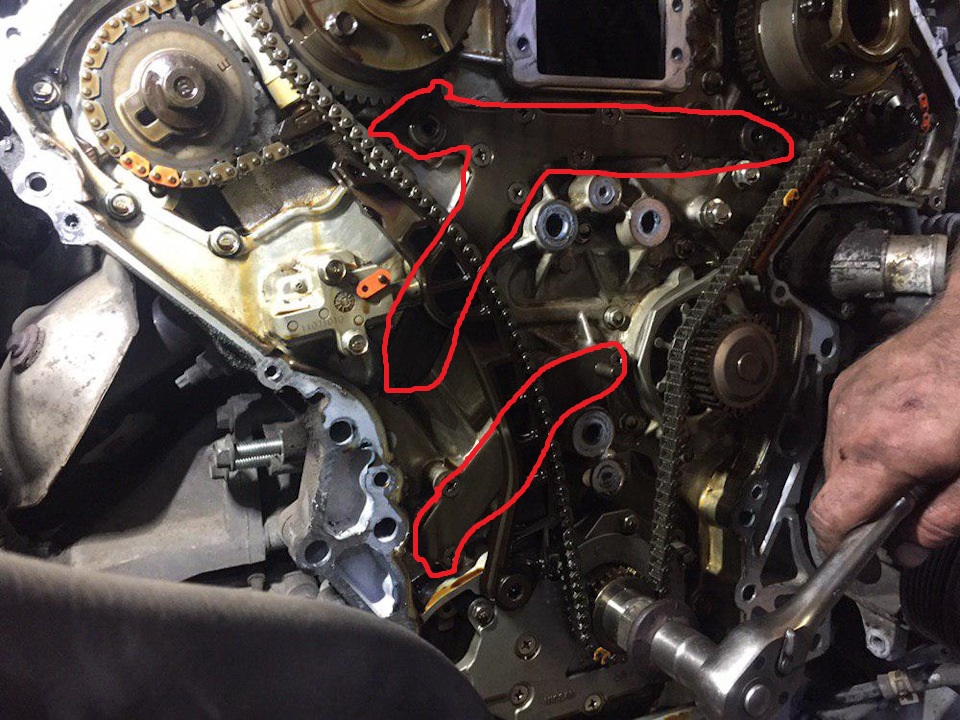

Тия които са с 3,7 мотора пак трябва много да се внимава с горните катализатори - не са особено качествени и при каране с кофти бензин бързо се трошат и засмукват в цилиндрите. Както и при старият мотор те са най-честата причина за прецакването на двигателя
Също критична точка са две малки гарнитурки по които минава маслото за фазопроменящият механизъм (VVTI), мисля се казва при Нисан. При моторите до 2012-та година тези две гарнитурки са хартиени, а след това вече са метални. Хартиените ако не са сменени навреме се накъсват и запушват маслените магистрали, от там нататък се получава маслен глад, а при двигател който може да се върти до към 8000 оборота това е много зле

Така е соленоидите и формата на гарнитурите са едни и същи, но всички мотори както 3,5 така и 3,7 литра до 2012 година излизат от завода с картонни гарнитури
Това го пишат в абсолютно всички руски форуми и сайтове, а там тези двигатели са широко разпространени, особенно в източна Русия.
Става дума специално за тези две гарнитурки:
Номерата на въпросните две гарнитурки:
Това е пълният списък на частите които е сменил човека когато е правил профилактична замяна и освежаване на мотора си VQ37VHR
Още с началото на поста си започва с думите за въпросните гарнитурки:
Това е целият пост: https://www.drive2.ru/l/533958031893856309/
Малая прокладка маслоканала (13533-JK21B)
Большая прокладка маслоканала (3533-JK21A)
Прокладка крышек распредвалов:
23797-EY01A — правая — стоял металл, можно не менять
23797-JA10B — левая — стоял металл, можно не менять
Уплотнительные кольца большого маслоканала (15066-JA10A — 2 шт.)
Уплотнительные кольца системы охлаждения (21049-AE000 — 2 шт.)
Передний сальника коленчатого вала (13510-31U10)
Замена антифриза (KE90299945 — 2 канистры по 5л.)
Замена крышки расширительного бачка (214307999C)
Помпа Nissan B1010-JK20A (не берите не оригинал, не повторяйте моих ошибок, об этом ниже)
Приводной ремень Bando 6PK2020 — 1 шт. — не подошел, нужен 7 ручейковый
Подшипник Nachi 12*37*12 — 63012N-SE9 — 3 шт. — отговорили перепрессовывать подшипники, заменим ролики в сборе
Масляный фильтр Nissan 1520831U0B
Даже ленивые, слепые и глухие знают, что до 2012 года на VQ37VHR ставили бумажные прокладки маслоканалов

Тази водна помпа..много кофти е 'позиционирана' вътре в двигателя! Един двигател не остана в света с класическа конструкция и без заложени някакви 'бомби с часовников механизъм'...
