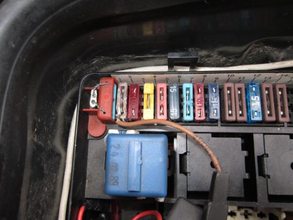

А направило ли ви е впечатление окаяното състояние на много от тия коли? Купуват ги някакви квартални батки, с последните стотинки затъмняват стъклата и боядисват джантите черни и за подръжка на колата нищо не дават. Ремонтират със свински опашки и изолирбанд

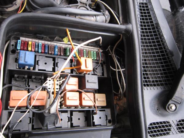

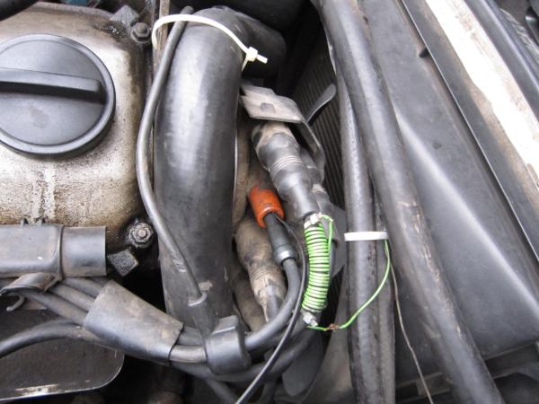

Освен безобразно изпълнение по електрическата инсталация, безобразен монтаж на газовите уредби- маркучи от лош материал, който се напуква след няколко месеца, китайски скоби, с които не може да се стегне добре, неправилно разположение и закрепване на елементите на уредбата...
Понеже се спомена Е65- на една, с V8, която колегата беше взел за 8000, картерната вентилация беше решена в Италия с градински маркучи, които се бяха свили от топлината на двигателя и от всякъде течеше масло, повече отказах да гледам...но не бих се учудил, ако тази кола пламне в движение...

От моите наблюдения, БМВ-тата имат доста добри електрически системи. Тия простотии стават само от разни "рационализации".

steeN написа:От моите наблюдения, БМВ-тата имат доста добри електрически системи. Тия простотии стават само от разни "рационализации".

Внимавайте с бушоните закупени от бензиностанциите!!
Ял съм го с такива..единствено късмета ме спаси.. :banghead:
Точно така, инсталациите заводски са доста добре направени, проблемите идват като се побългари от кварталния спец по всички автомобили с макетното ножче и изолирбанд. Виждал съм и пипано от италяно, там гледката също е много лоша.
