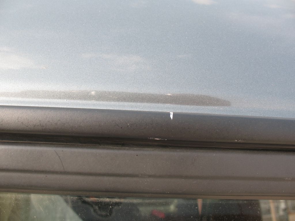

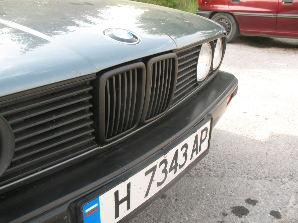

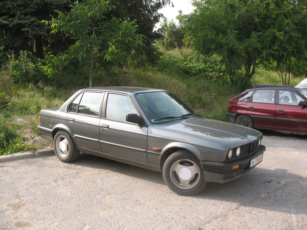

Мнение от zoomer » 31 Май 2008, 17:56
Ето и снимки:
това са бъбреците които също боядисах:
ето и колата като цяло:
ето това става ако не позлвате плат или кожа с клещите при монтажа:
ако някой прави процедурата да знае че ще му трябват поне 2 спрея 400ml (аз изхабих 2 и не ми хареса как стана но се изнервих и ги сложих)
