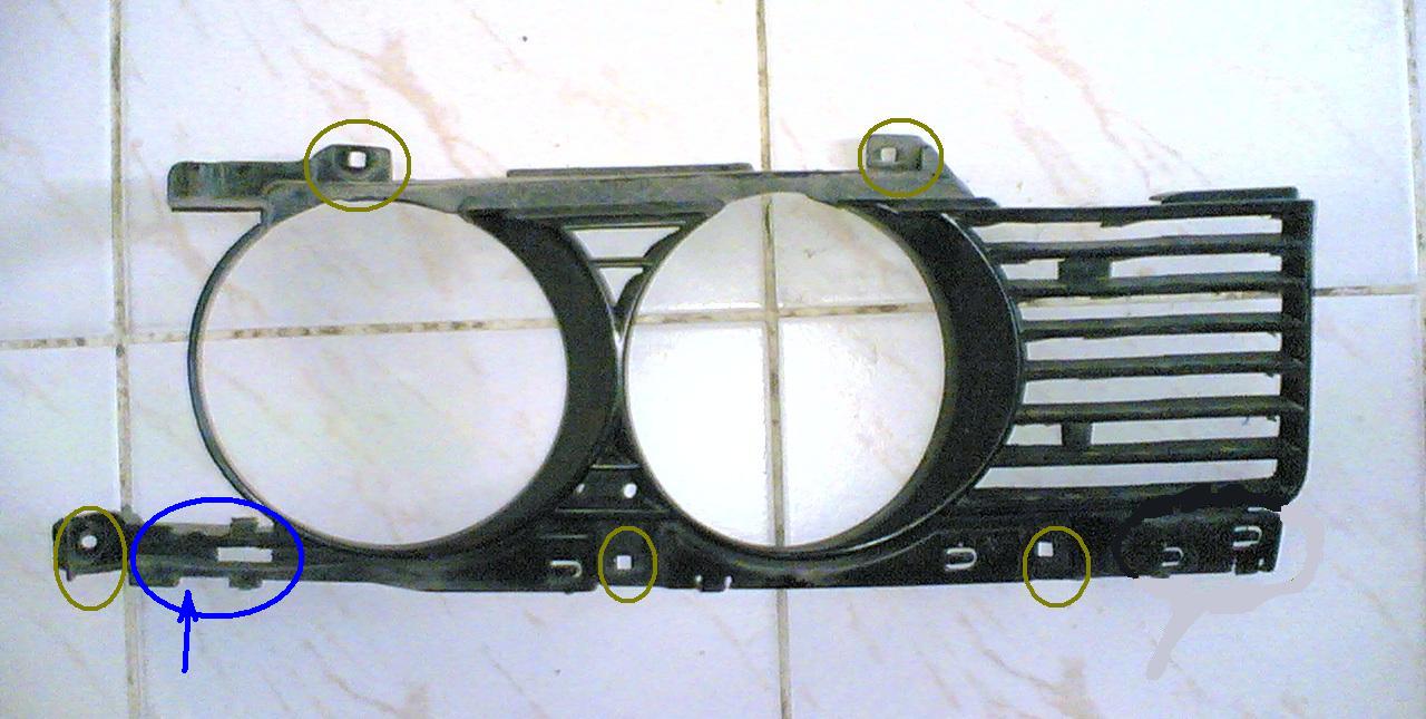

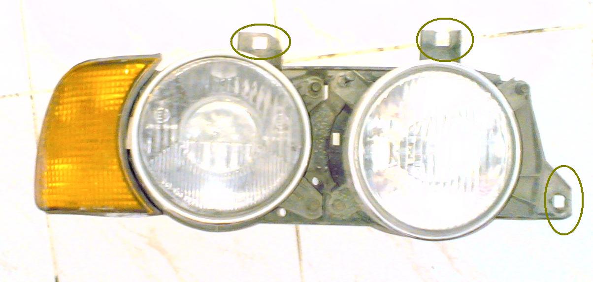

трябва да свалиш бъбрека, след това решетката на счупената двойка фарове и да махнеш стойката на самите фарове излиза заедно с мигача да не го счупиш, той е хванат и на купето, малко гадно място е
след това всеки фар е хванат с три винта, ама и те се свалят с челам мога да ти пратя малко снимков материал, че я правих тази процедура преди

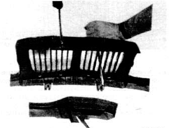

започва се с махане на бъбреците и цялата долна лайсна (едно цяло са), самата лайсна се държи на две щипки в двата края,точно под мигачите, с отверка и малко финес се свалят, има и горе до радятора
http://store.picbg.net/pubpic/94/5C/24f ... 46945c.jpg
следваща стъпка да се махне решетката, пред фара
http://store.picbg.net/pubpic/F0/56/186 ... 26f056.jpg , в синия кръг е мястото където е щипката за лайсната (това е лявата решетка) и няколко болтчеа мисля, че бяка 10-ки.

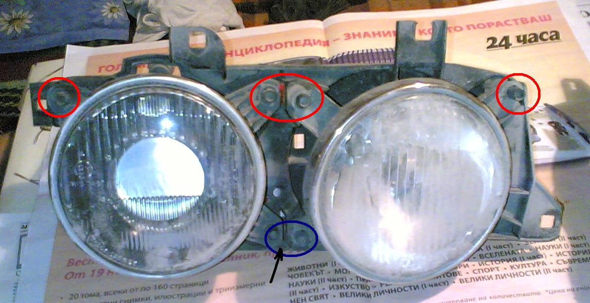

самите фарове са на обща стойка (къси, дълги + мигача) и са хванати с 3 винтчета от пред http://store.picbg.net/pubpic/53/47/8ae ... 2d5347.jpg
и един за купето в страни http://store.picbg.net/pubpic/9F/63/183 ... 1e9f63.jpg
за десния фар е малко тесничко и трябва да се разкачат някой работи, за да влезе отверката

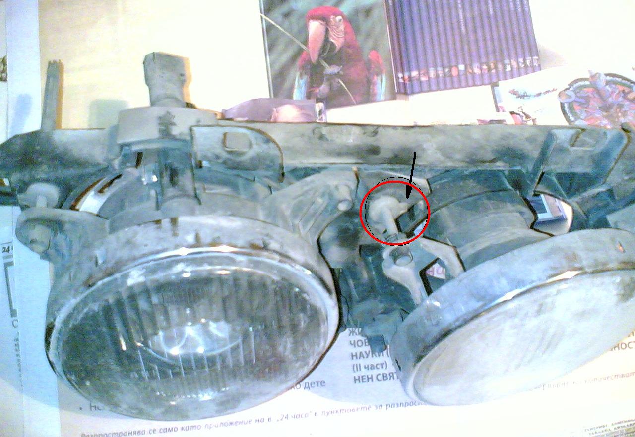

след като свалиш стойката фаровете се държат на 3 шпилки
http://store.picbg.net/pubpic/10/E5/d2c ... cc10e5.jpg
(в синьо са тези който регулират фаровете)
те се свалят като завъртиш шпилката (от задната страна на фара) до положение пластмасата да премине през дупката
http://store.picbg.net/pubpic/8B/38/10b ... 108b38.jpg ,

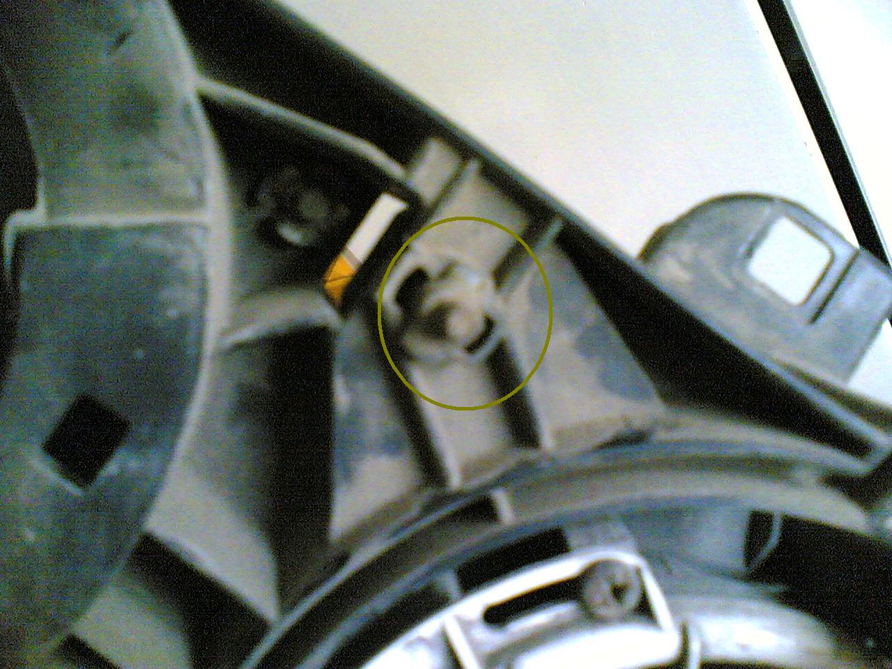

но парво от предната страна има едно палче, което пречи да си се въртят свободно и трябва да го освободиш
http://store.picbg.net/pubpic/24/67/6a1 ... b62467.jpg

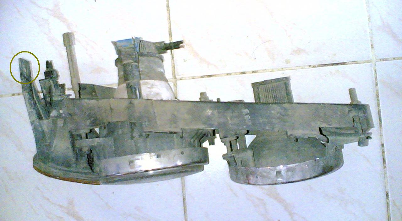

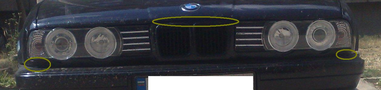

колега забравил съм да спомена две щипки ето ги, малко е лоша снимката, но може да се ориентираш къде са
http://store.picbg.net/pubpic/11/9A/9aa ... 34119a.bmp
ам моята е без автоматично регулиране, трябва да има някакъв начин да се откача ама по леко без да дърпаш, че сума поразии може да направиш, предполагам че ако се откачат кабелите и се смъкне стойката ще е по лесно да го разглобиш успех

Като извадиш буксата на моторчето за регулиране се вади целия комплект фарове... а м/у другото внимавайте с оста на моторчето за регулиране... моите бяха с алуминиеви и едно ми се счупи при смяна на фаровете ми а те са неразглобяеми и няма оправяне - само ново
