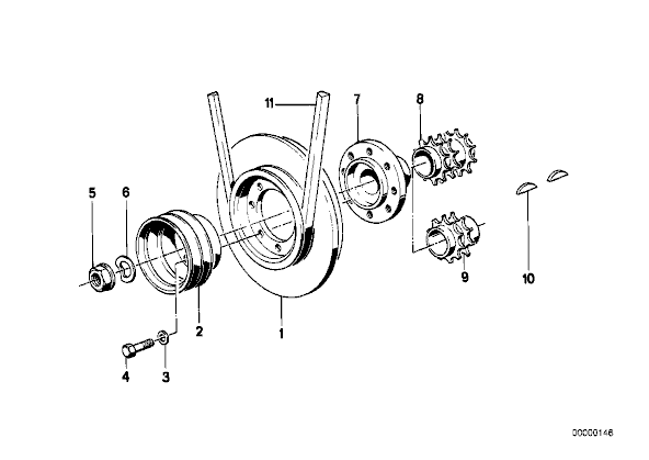

@2bar написа:т.е. провери за радилани хлабини на шайбата.
те за тая шайба питам коя се има в предвид
///peter написа:Кви шайби бе майсторе :banghead: :banghead: :banghead:
От датчика на коляновия вал разбира в какво положение е спрямо ГМТ
Датчика е направен така, че не се разваля, така, че да не дава никакъв сигнал
а датчика като е направен че да не се разваля я ми кажи тогава дали трябва да е настроен по финно спрямо предния "маховик" или разлики от сорта на 1-2мм не му пречат ???

Мнение от @2bar » 28 Дек 2008, 0:17
_65536_kb_sec_ написа:
майсторе, майторе.....като искате да си играете на сваляне и качаване, давайте, все ми е тая.....
за назъбената шайба става въпрос, която се намира отпред на кол. вал. може направо да провериш положението на ГМТ по назъбената шайба (два зъба преди ГМТ ги няма) и ГМТ по палеца.

Мнение от ///peter » 28 Дек 2008, 0:20
хахаха и на нея ще има хлабини а? :mhihi: :mhihi: :mhihi:
Мнение от cod-cdbp » 28 Дек 2008, 0:40
нали се сещаш че точно на тая "шайба" баш хлабини не може да има :mhihi: :mhihi: :mhihi:
а колкото до регулирането на датчика на коляновия вал имах в предвид че болтовете на стойката му позвполяват такава хлабина

Мнение от ///peter » 28 Дек 2008, 0:43
Стояне, болтовете като ги завиеш трябва да е неподвижна стойката.
Иначе 1-2мм са почти един зъб, но би трябвало да запали, според мен не подава еднакъв сигнал, затва имаш разместване...
Мнение от cod-cdbp » 28 Дек 2008, 0:49
///peter написа:Стояне, болтовете като ги завиеш трябва да е неподвижна стойката.
а бе казвам ти като са лабави болтовете има мегдан 1-2мм да се регулира къде да е датчика, но кат се замислих къде е сложен и под какъв ъгъл тва няма грам значение...

Мнение от @2bar » 28 Дек 2008, 1:22
май двигател сте виждали само в Интернет или на живо ама поне от няколко метра.
другото, което ми се набива на очи е, че и двамата не сте сменяли преден семеринг.
понеже не ми се търси, пък и моята си пали....разтърсете се малко и вижте, как се сменя преден семеринг, за какво е голямата гайка отпред, как е захваната ремъчната шайба, че и тази назъбена шайба, пък после ще говорим може ли да има хлабина, или не, че дори и да превърта около кол. вал.
успех, и ся да не запалите веднага, че не сте майстори :mhihi:
Мнение от cod-cdbp » 28 Дек 2008, 1:34
колега първо хлабина няма лично пробвах преди малко
освен това не ми е ясно как може да има хлабина при наличието на тези 8 болта които го хващат ??? :help: :help: :help:

Мнение от @2bar » 28 Дек 2008, 1:49
_65536_kb_sec_ написа:колега първо хлабина няма лично пробвах преди малко
8-те болта не фиксират шайбата към кол. вал а към 7, и ако има хлабина между 7 и кол.вал, то същата хлабина я има и между шайбата и кол.вал
Мнение от cod-cdbp » 28 Дек 2008, 2:12
до тук добре но би ли ми казал защо това се случи изведнъж??????
