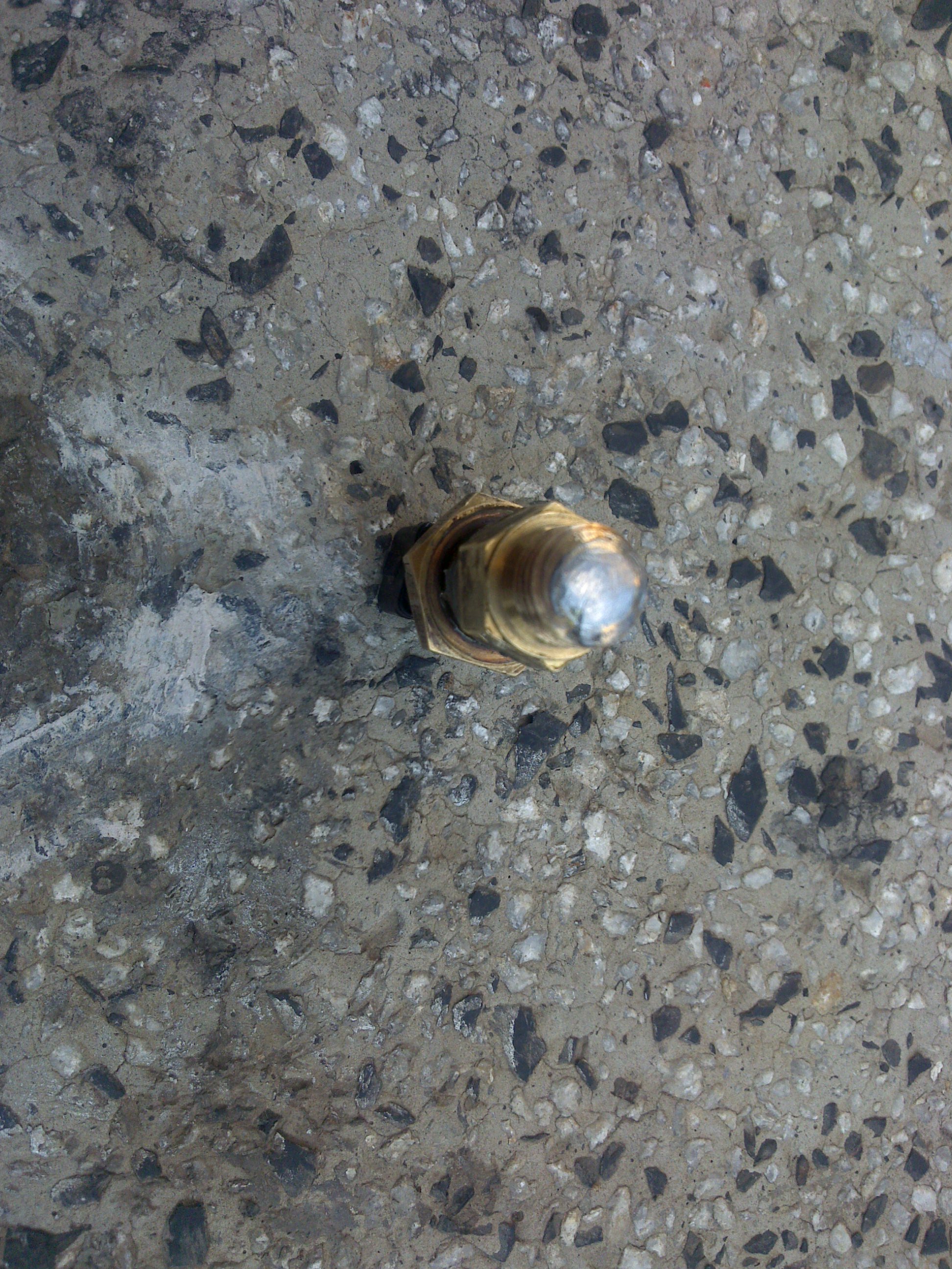

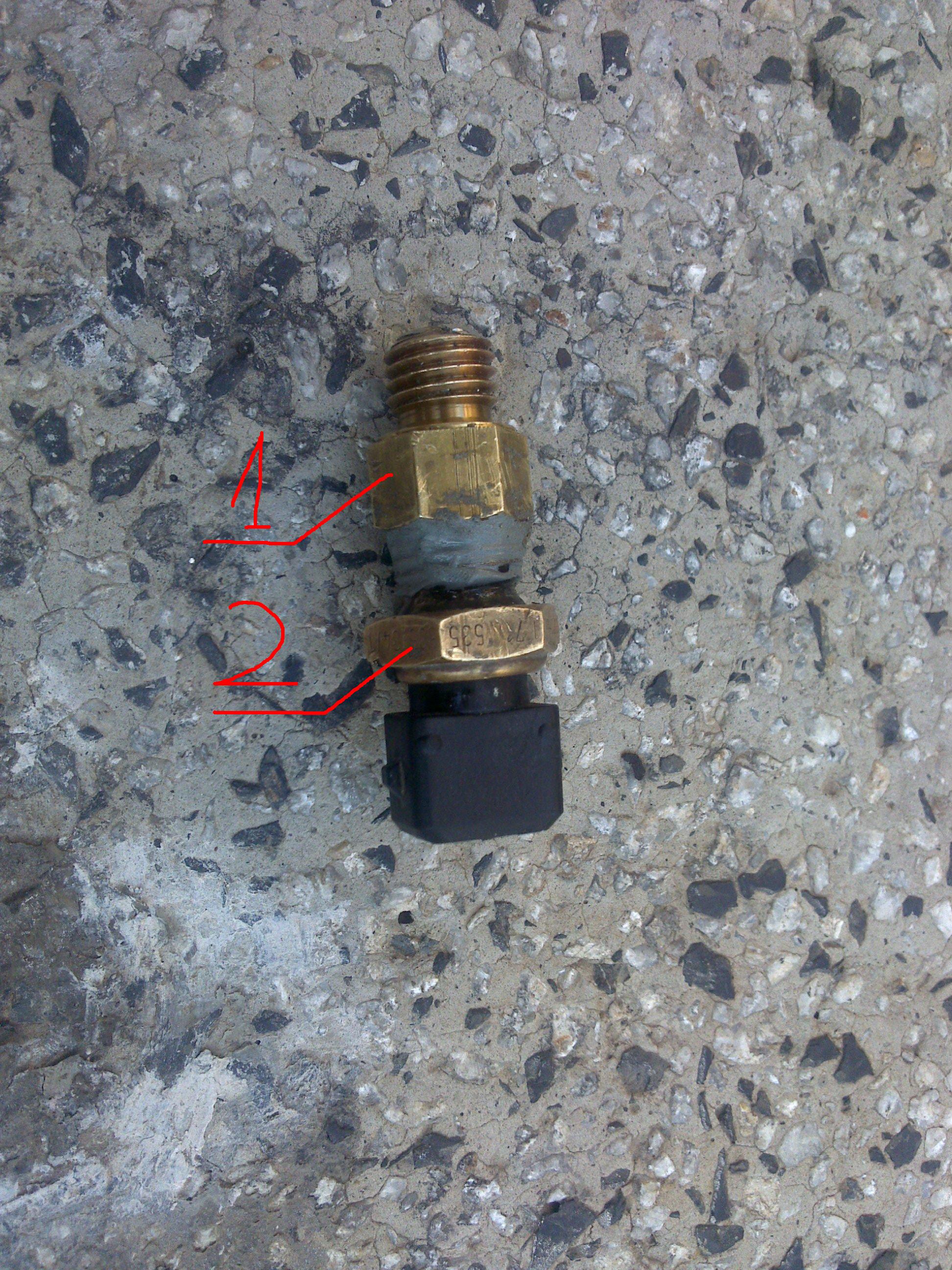

Как М50В20 да работи по-добре
3.Увеличаване на подаваното количество гориво
Няма да коментирам какво се случва ако горивната смес се направи малко по-богата.
На пръв поглед върху този фактор няма как да се повлияе ,освен с чип тунинг.Идеята е проста-сменяме оргиналният термодатчик ,който подава данни на DME за температурата на антифриза с друг ,който подава информация за по-ниска температура от действителната.Това кара DME да прави горивната смес по-обогатена и колата почва да ускорява и върви по-добре-за първи път откакто я карам почнах да усещам онова скачане напред при потегляне,което всяка "истинска" Е34 трябва да прави,както и радоста при изпреварване .
Естественият въпрос е какъв термодатчик трябва да се сложи- по пътя на опита,най-подходящ се оказа термодатчика за приборите на М20В25,онзи с черната ,а не със синята букса.
Малко цифри-когато оргиналният показва 4 килоома,другият показва около 7,но трябва да се има в предвид,че DME взима информация за температурата и от други места и най-вероятно прави изчисленията си въз основа на някаква преработена стойност,а не просто отношение между показанията на двата датчика.
Лошото е ,че резбата на оргиналният е М12 ,на този от приборите на М20В25 е М14.Нарязването на нова резба е елементарно,но аз понеже имах един дефектен оргинален го приспособих-махнах пластмасовата част,след това разпробих металната част със свредло с Ф7.5 и там сложих новият датчик,като предварително бях запълнил старият с Поксипол и накрая запоих старият и новият датчик от пред.На буксата на колата има шлиц ,който не съвпада с водача на буксата на новият термодачик,затова водача се изрязва с макетно ножче.
№1- тяло на оргиналният термодатчик
№2- термодатчик за приборите на М20В25
Какво стана с разхода на гориво-за сега нищо
Предполагам защото колата ускорява по-добре педала на газта се натиска по-малко,но може да се очаква увеличаване с около един литър-на една предишна Е34 ,но с друг двигател бях правил този номер и разхода се вдигна с около 1литър ,но си заслужаваше
На скептиците-карал съм по този начин повече от 10-на години,наистина друга Е34-ка и нищо не се случи на колата ,с изключение на подобрената динамика разбира се.
