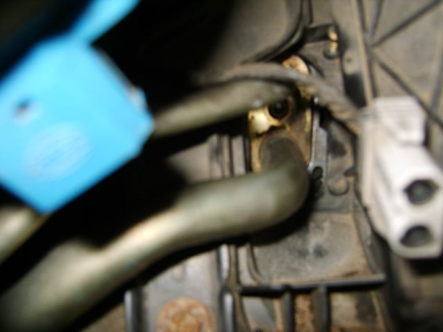

Стояне,свалих всичко и стигнах до тялото на климатика-дръпнах го не излиза,напънах го с щанга-само пука и пак не излиза.

Ето малко по-подробно за някои елементи от демонтажа:

тялото на климатика се държи за предната стена на купето. Огледай там има 4 болта в-у ламарината, от ляво и дясно на самия климатроник, и входящите му клапи.
По спомен са 13-ки. За да го махнеш целия трябва да откачиш и климатичните тръби, които ако са пълни с фреон че има голямо БУМ
Като цяло се премахват чистачките, корите под тях, кората зад мотора (тая през която се сменя турбината на климатроника) и вече имаме достъп до болтовете които държат цялото тяло. При премахването на единия от болтовете пред шофьора пречи механизма на чистачките, но немеца е хитър и е направил отвор в рамото, запушен с пластмасова тапичка
В задния край по спомен има само 2 гайки които поддържат тялото и те се виждат лесно къде са.
Климатичните тръби в моторния отсек, се отвива снадката с камък 12-ка от най-тънките, защото гайката е м-у двете тръби за високо и ниско налягане.
Задължително се източва и антифриза, през маркучите за парното в моторния отсек, освен ако не искате кочинка в-у прекрасния ви кремав мокет.
ПС по късно може да ви сложа и снимков материал, за да завършим темата.

А сега по темата за демонтажа на тялото на климатроника
Вече сме смъкнали таблото и негата изглеждат горе-долу така:
Както виждаме колата била по просторна отколкото сме очаквали
Виждаме че имаме метална носеща конструкция която се държи на няколко болта:
След като премахнем металните рамки можем да започнем освобождаването на тялото на климатроника
Като за начало махаме кората зад мотора:
и другата кора зад нея, ако все още е на мястото си:
Отдолу се виждат болтовете които държат климатроника за ламарината, отвиваме ги:
Тези от ляво им пречи механизма за чистачките, но немските инжинери там са направили, технологичен отвор, затапен с пластмасова тапичка.
Махаме тапата и развиваме:
И накрая на войната, нещата изглеждат горе-долу така:
Тук вече е демонтиран задния капак на тялото и се вижда водния радиатор:
Малко още разглобяване и под горния капак се виждат и двата радиатора:
От там нататък огледайте хубаво, клапите вътре особено тези на горния капак, които застават м-у двата радиатора.
Можете да смените дунапрените, и гарнитурите на капаците, те се продават като отделни части също.
За О-пръстените има ли смисъл да казвам.

Стояне на какво ни учиш ти-отвих ето тази гайка
и повече нищо не помня-събудих се целият в зелено,а като влезнах в едно барче с УВ лампи почнах и да светя.
