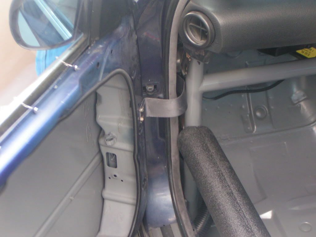

Аз ти бях казал да провериш уплътненията между вратата и калника.. видя ли ги? На мен от там ми течеше, направо излизаше вода над мокета, бях като в езеро, залепих ги и от тогава една капка не е влезнала, също и от единия ъгъл на челното стъкло ми влизаше малко вода. Ето ти снимка на това уплътнение за което ти говоря

Aйде и аз да споделя опит по темата.
На мен също така ми течеше отдясно, точно под тонколоната в краката. Гледах парното, гледах под компютрите в коша на мотора. Всичко навсякъде беше окей.
Накрая един приятел ме светна... Уплатнителя за врата, който стои на самото купе, ето снимка за да се вижда по-добре, този, който е тапициран от вътрешната страна.
Та, този уплатнител се беше попремазал и сплеснал и от там си личеше по кората на вратата как е капала водата и е слизала към мокета.
Дано ти е било от помощ, аз лично смених уплатнителя и сега нямам ядове.
