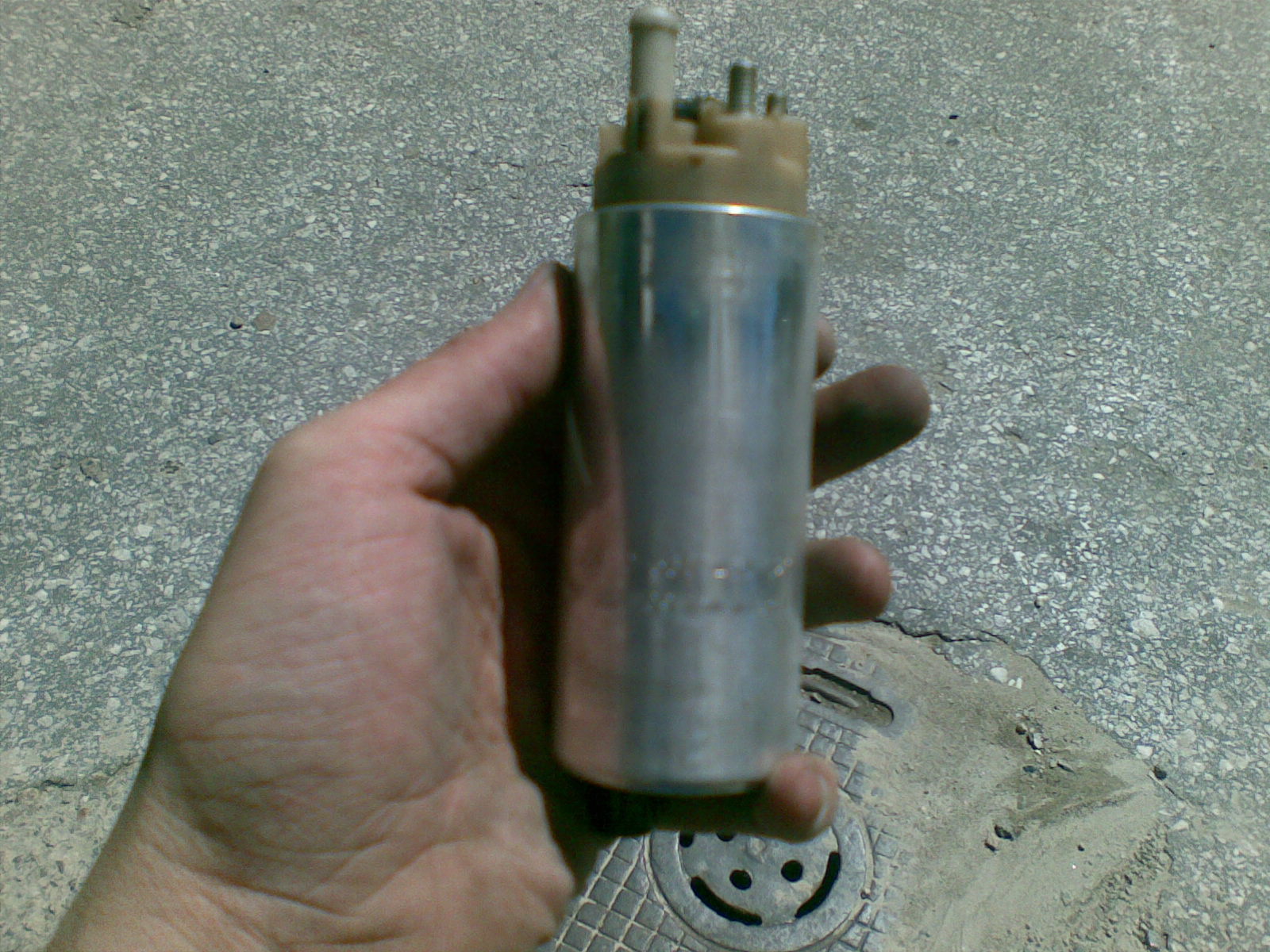

бензин има 30-40 литра, помпата потопяема ли ми е? Стреснете ме се една прилична сума?

Вклю4и я на бензин, и 4укни с нещо няколко пъти по дъното на резевара от дясната страна по издатината, и пробваи да запалиш. А помпата е потопяема и се намира от дясно като отвориш багажника под един 4ерен капак

Ходих, трясках отодолу, горе развъртях и там я раздвижих така прилично и резултата беше захапа от 5тия път за не повече от 10 секунди и то на към 500 оборота и изгасна :(

Нова помпа и си ти 250, 300лв. БОШ

втора ръка 100-на лв нова 220-250 зависи ;)

Май май всичките магарии от тая помпа ша излезнат! Показа си керливите ризи :mhihi: Май най-добре новичко да вземам... а понеже си разглобявам другата кола, пак потопяема помпа, дали временно ще мога да я ползвам пак бошовска за 130 коньова кола ?
