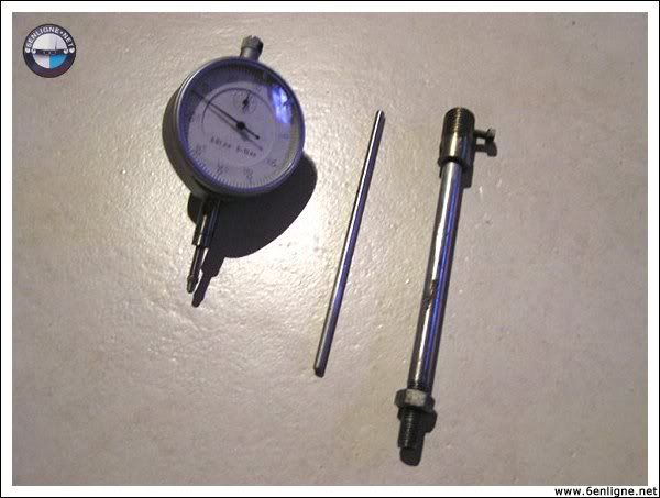

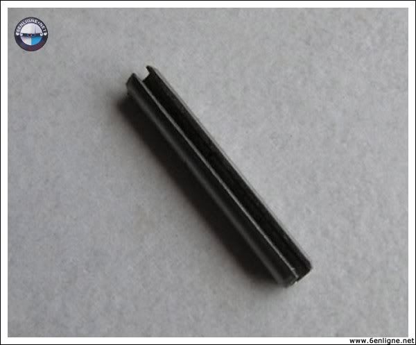

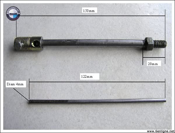

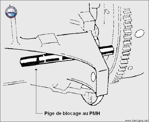

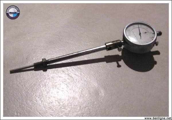

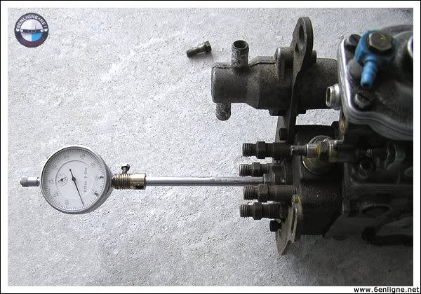

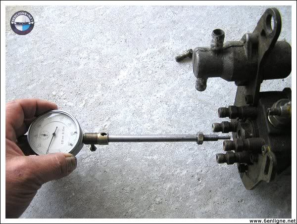

Извинявайте,че снощи не можах да отговоря получих срив в тока на блока и стана тя една но по темата.Не съм с големия борд,а си направих пълен работен комплект за реглаж на помпата(всеки който иска комплекта и е от София може да ми се обади и ще му го дам да го ползва стига да го пази)Та искам да направя реглаж на плочката и ми трябва точно измерване .За тази цел стрелката е неточна и постоянно играе а при реглажа трябват точни стойности.Опитах с мултицет.Взех стойностите от здрава помпа неотваряна и ги приложих на моята,но нещата нестанаха.Добре,че бях маркирал и върнах положението както беше преди,но не ми харесва.Просто ми се иска да направим едно хубаво пособие за да можем да си ги правим сами.(Относно комплекта който си направих там има скоба ,индикатор и фиксатор за маховика.)Благодаря предварително за инфото.С поздрав приятели!

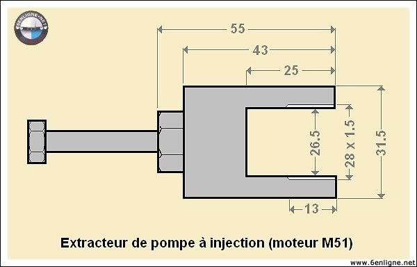

Значи това е комплекта за статична центровка ,моят го направи стругар по чертежите които му дадох.Довечера ще пусна чертежите тук,а ако го искаш Дино трябва да ми дадеш адреса си в Пловдив за да ти го пратя пък после ще го върнеш с една бира :bchug:

Колега в заблуда си -с уреда ,който показваш се регулира момента на впръскване на горивото,като се върти ГНП.
С плочката се регулира количеството на подаваното гориво и освен с OBC или уред за диагностика не виждам как можеш да я нагласиш по някакви стойности.
Като се има в предвид на колко километра са колите ни използването на фабрични стойности за двете регулировки на ГНП е безсмисленно-с въртене на ГНП се компенсира износването на веригите,с плочката се компенсира износването на двигателя. ;)

Колега ще съм ти благодарен ,ако ми дадеш размерите на клина за маховика :help:
На мене ми трябва за друга центровка :mhihi:
Иначе съм съгласен с Пепи-с този комплект за да направиш точна статична центровка(по книга),най-малко веригите и зъбните колела на агренажа трябва да са нови и като имаш превид,че след смяна на веригите се препоръчва след,около 20-30 000 км да се промени отново леко ъгъла на впръскване,сигурно някъде пише с колко точно ,но не знам къде-според мене тази центовка се пипа след смяна на вериги или при проблеми с паленето,наложително и при смяна на гнп.
За плочката -чукни я леко назад и на принципа-''харесва ми ,не ми харесва работата на мотора''
Комплекта е хубав и е достатъчен ,за да докараш 1-ви цилиндър на гмт,както и гнп.От където я взимаш информацията има ли нещо за центроване на разпределителния вал :roll:
