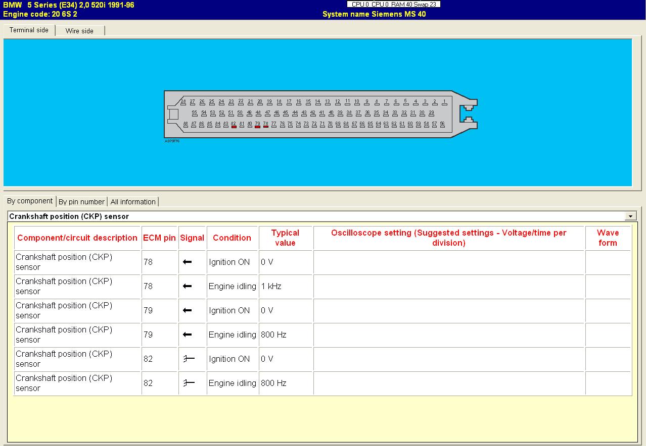

аз също намерих в аутодата стойностите:
и стигам до въпроса-

Намерих пиновете и ги разпечатах,за нагледност.
СКР сенсор-на коляновият вал
СМР сенсор-на разпределителният

А на голямата клема положението на пиновете го има на снимките по-горе и диагностиката вече е повече от ясна.Е ако не стане от буксите,ще премеря от пиновете,защото ако дам безсмислени 200 и няколко лева ще е най-лошият вариант.Благодаря за помоща.
