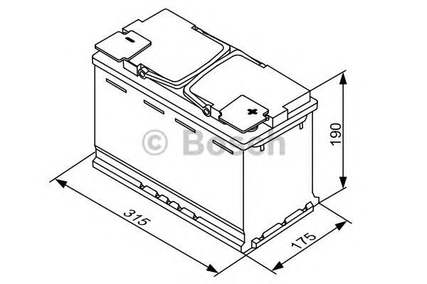

Аз съм с 74 в момента, преди това с 82Ач ...
Последният умря след 5 години служба ...
Реално ако си с акумулатор отпред - побира се макс 315мм кутия ...
Останалите ми седят празни някак си
По ВИН нищо няма да ти изкара, защото не се предлагат вече ...
Оригинално са излизали с 80Ач акумулатор от завода !

Писах ти че самата основа при мен е за макс 315 мм акумулатор ...
Реално под седалката са всички след 91-ва (или поне такъв спомен имам)
Под седалката пробвах 278 мм (кутия на 74 Ач акумулатор) и си застана точно !
Слагаш най-големият възможен, това е моят съвет !
С един нов качествен реле-регулатор ако се налага, и си караш спокойно следващите 5+ години ..
Като стартор ток гледай да е нещо над 650А ! Не че и малките не вършат работа, но все пак е34 си има консуматори
OEM дават 50, 65 и 75 Ач акумулатори ..
Слагай 74 или около него, и така

Позволи ми да не се съглася с теб ... Макс до 315мм широчина се вмъква, което като кутия отговаря на около 85 Ач ! Вече 100 Ач е по спомен 345мм, което аха да стане - ама Не ..
Това е при мен, като проверих и отпред и отзад в нишите за батерията ..
