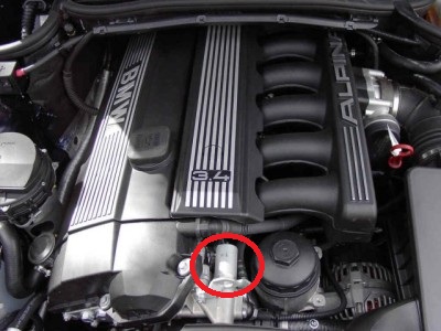

u`F`o написа:А има ли нещо вярно, че НЕ можеш да видиш дали мотора има картерни газове като дръпнеш щеката на маслото, защото има клапан, който при изваждане на щеката затваря отвора към картера? :dunno:
То ако има такъв клапан, няма да може да се вкара маркуч за да се извади масло от картера...
Много лесно можеш да видиш, като откачиш маркуча за картерните газове от главата, затапиш го да не смуче въздух мотора и гледаш. Ако мотора е дал богу дух от там ще почне да бълва бяло/сив пушек докато работи на празен ход.

Сега ако ми кажеш кой е този маркуч, цена няма да имаш ... ;)

над червеното кръгче :yes:

Поправи ме, ако не съм те разбрал както трябва. Значи сваляме маркуча палим мотора и някой държи запушен маркуча с палец - примерно. И се пали мотора и се пробва, като се махне палеца дали духа от там.
