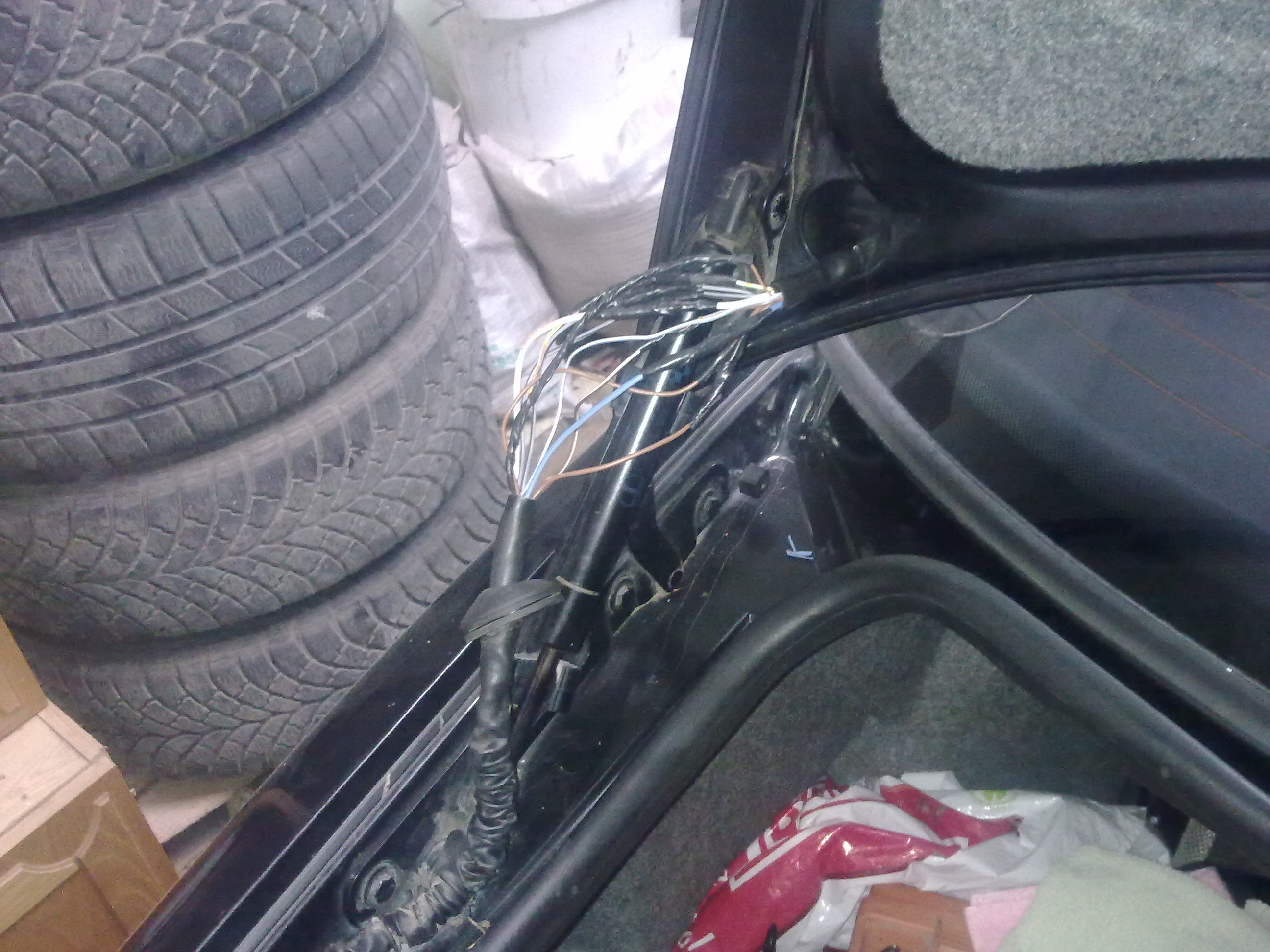

Днес както си карах и изведнъж ми се заключиха вратите а след няколко секунди почна да мирише на изгоряло.След като погледнах бушоните номер 7 ми беше разтопен а при подмяната му изгаря на секундата.Някой ако се е сблъсквал с същия проблем ще съм благодарен да сподели
Колата е 320 м52 94гд.

проблема ми е решен и съветвам всички колеги да си отделят малко време и да погледнат снопа с кабели в багажника преди да стане по лошо.
Всичко там ми беше станало на мармалад

погледна ли си багажника колега
а бушон номер 7 е за централното
