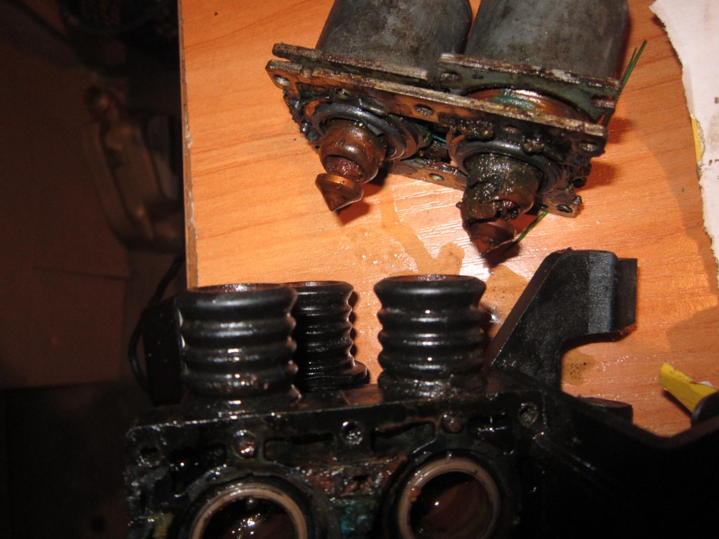

NaCaRcOrIi написа:При мен проблема е идентичен,но обратното.Всичко е на топло,а духа студено.При размърдване на врътките леко подухва топличко,но не на желаното ниво и така до следващия път.Дали проблема е същият?
Клапаните са блокирали в затворено положение или отвора през, който преминава антифриза е задръстен. Ето ти пример от една кола, която бях правил наскоро:
Абе някой може ли да ми каже защо ми цъкат постоянно тези клапанчета. В колата се чува само едно туп туп. Като махна буксата им, спира. (тоест от тях е) Идей?
Цъкат защото се движат и по-този начин регулират количеството антифриз, което ще премине към радиатора за отопление на купето.
