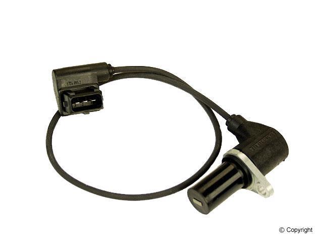

Колеги пристигна датчика днес, но нещо много къс ми се струва кабела... къде се включва тая букса? Ако е под колекторите ми се струва, че няма да стигне до там тоя кабел.
Мнения: 6276
Регистриран на: 24.04.2007
Кара: Е39М54В30
Re: M44 градус на запалването
Мнение от zvetiko » 13 Сеп 2013, 20:57
Трябва да е нещо подобно. ;) Датчици с подобна букса дефектират точно там- проводника започва да се върти в буксата.
