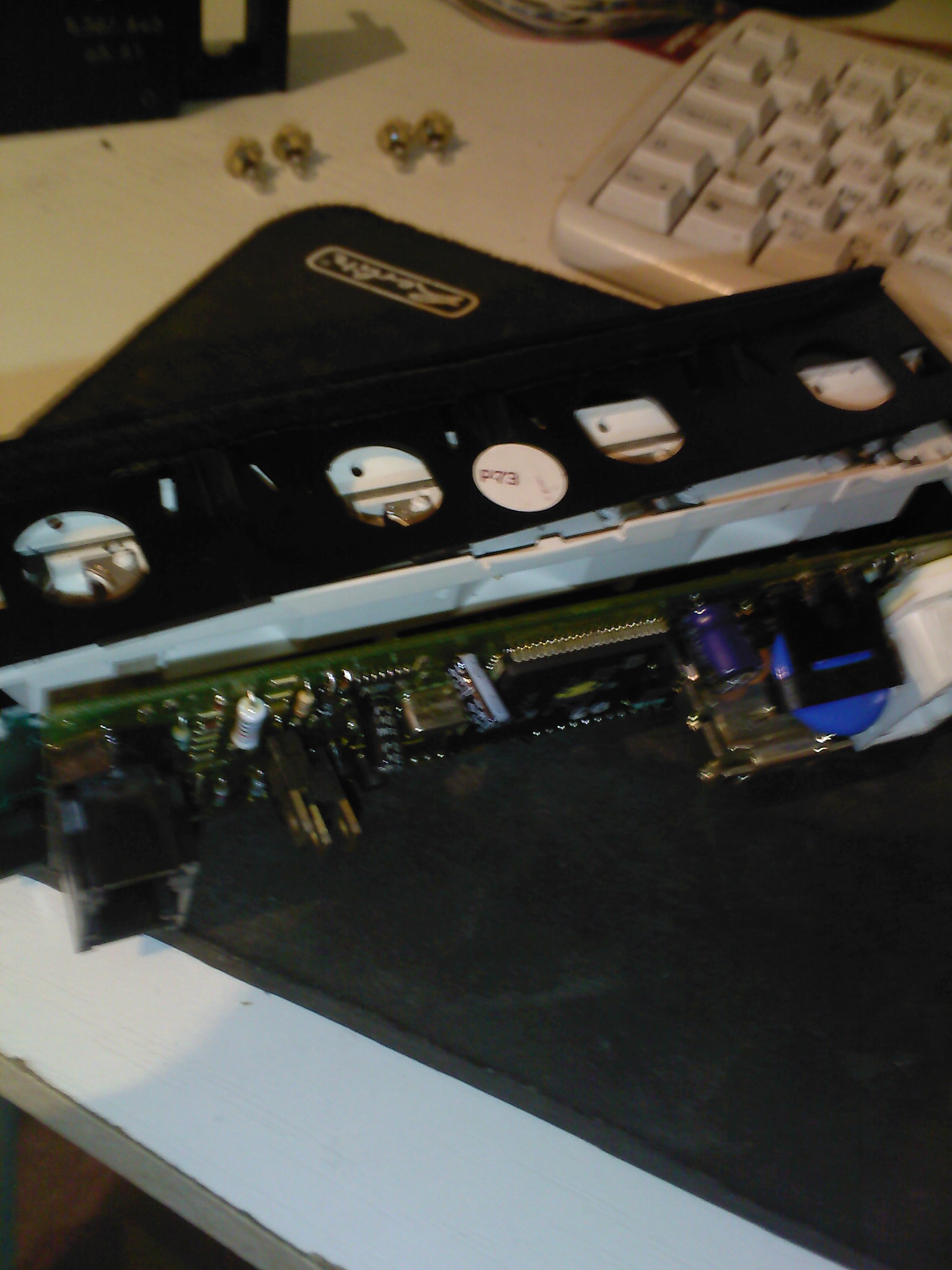

Колеги 5 часа мъка на два пъти го хвърлих на земята и за малко и през терасата,направо съм разбит след 5 часова борба с борда

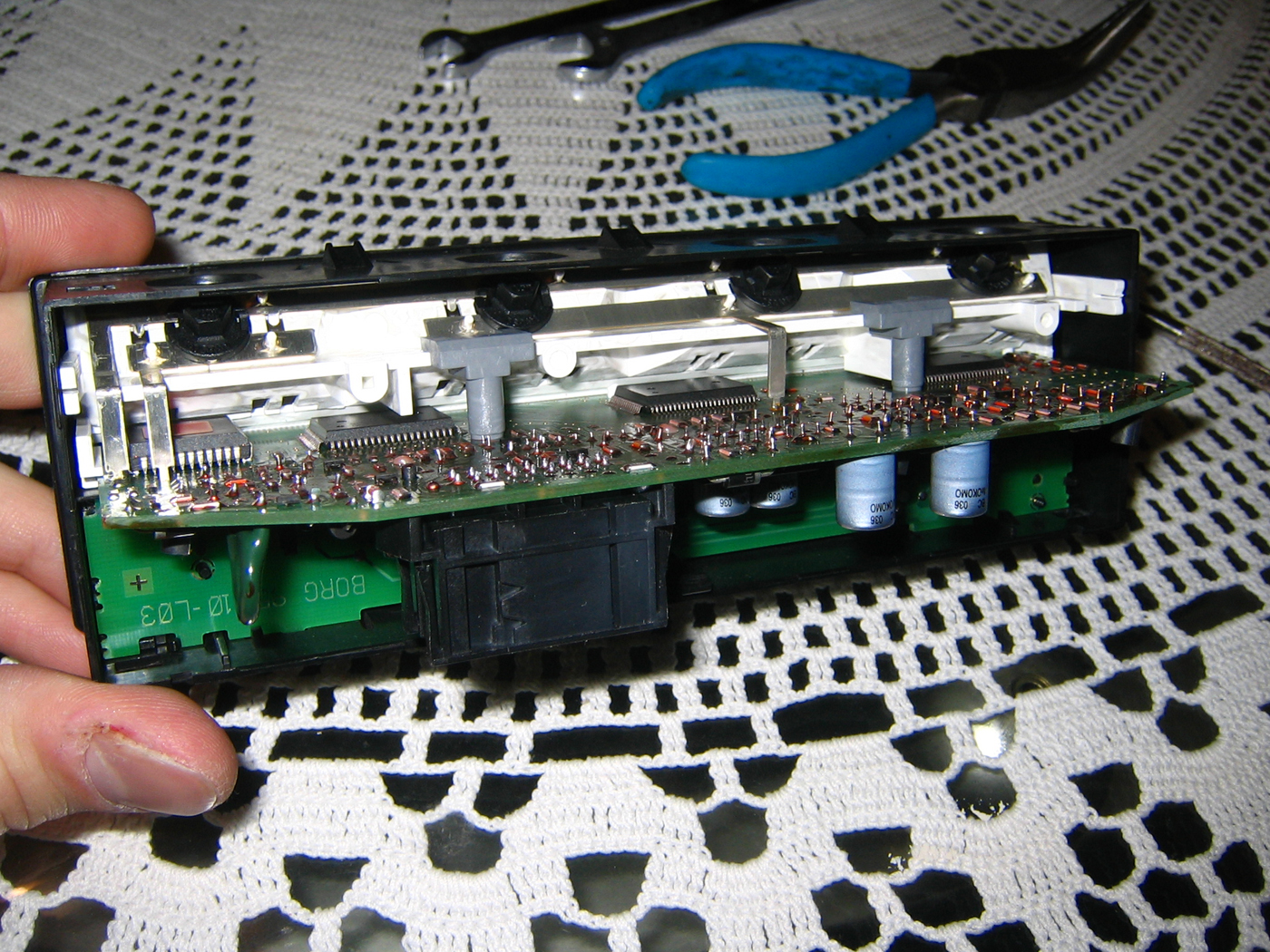

А сега конкретно това на снимката:
Няма абсолютно нищо общо с моя борд,изглежда моя е много стар и посе след феиса ли не знам го променят да е по-лесен за разглобяване
Моая изглежда така:

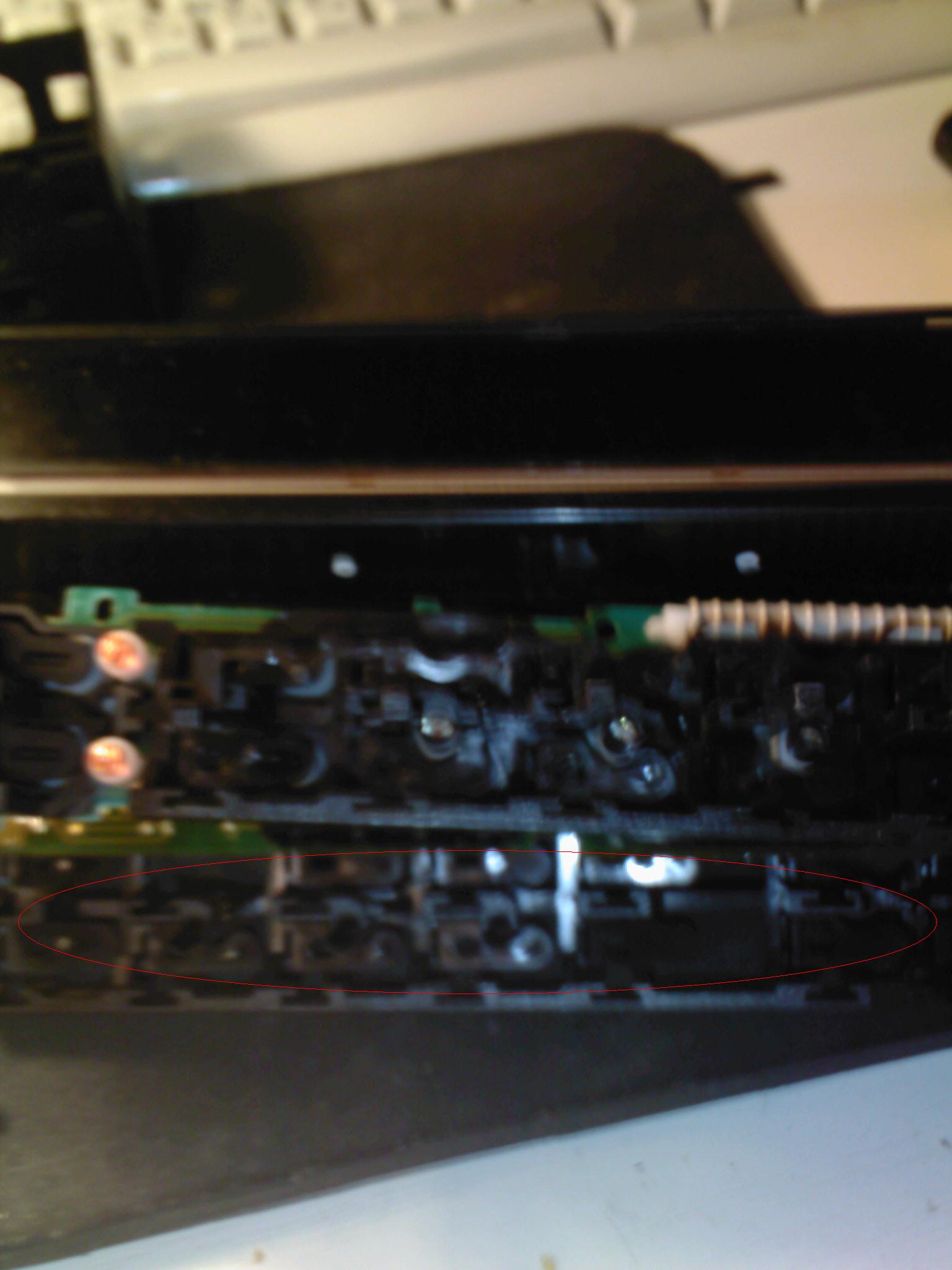

Скед хиляди мъки и когато яко го натиснах с отверките започна разглобяването:
Ето малките магистралки с копчета от малкия борд:

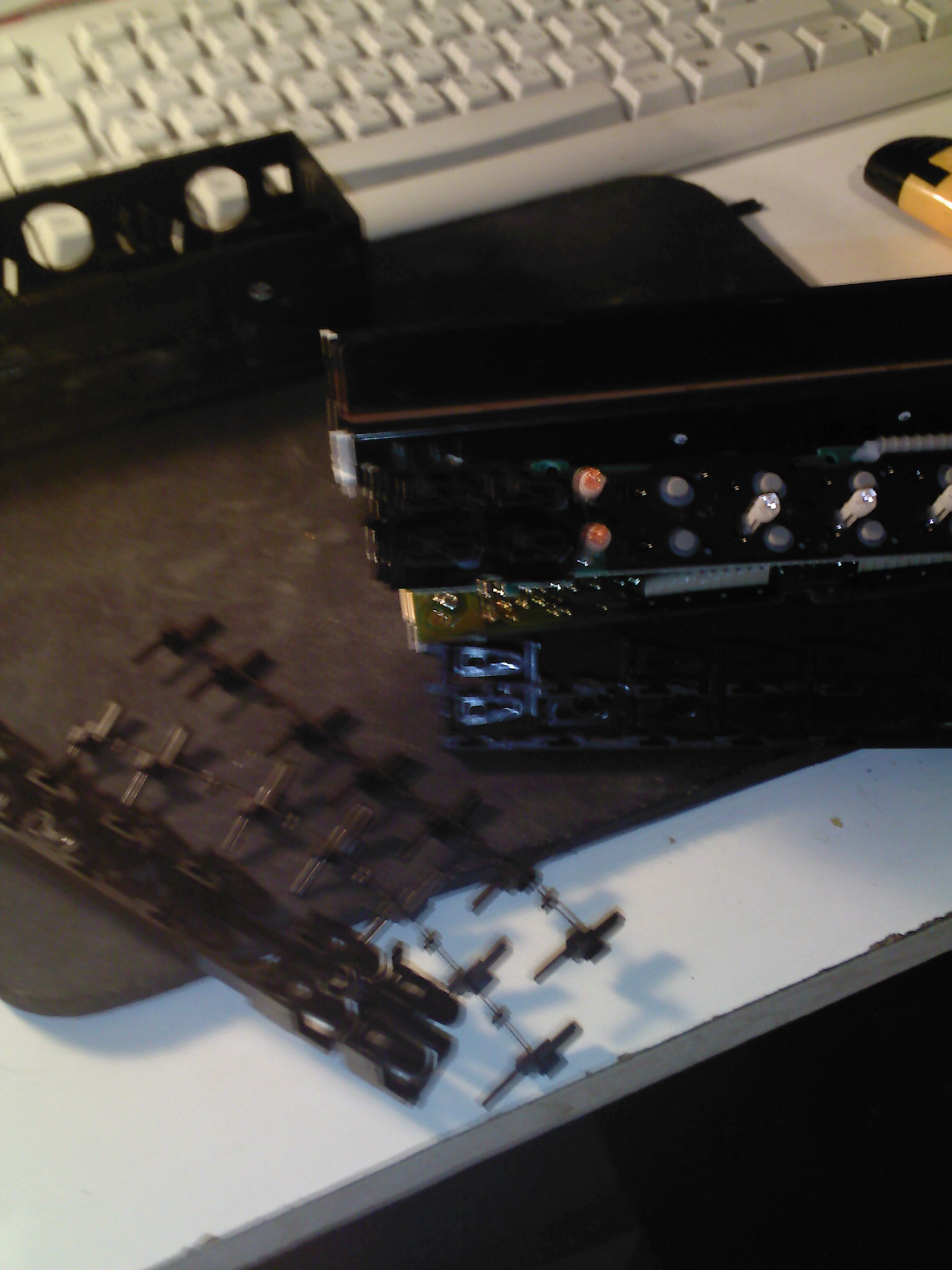

Значи колегата който е писал горе че в малкия борд има основите/това което е счупено в случая/ за всички 18 копчета нищо че е само с 8 бутона се оказа вярно,лошото е че те са в една обща рамка и трябва да я вземете с което автоматично унищожавате малкия борд:(!

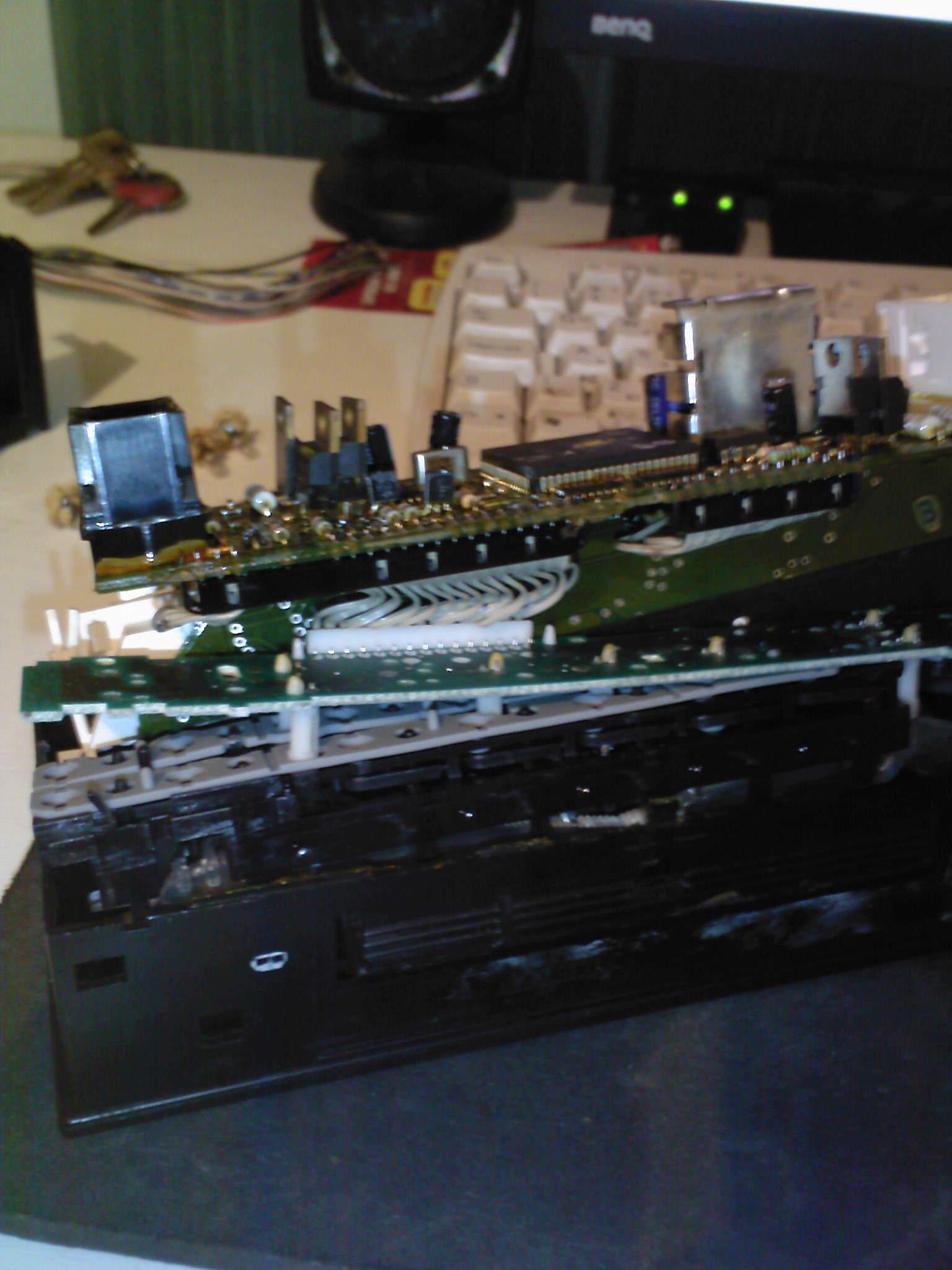

Ето това се зима:
Сега играе лепилото ,тябват ви никти много внимание и напасване!Последно че съм разбит трябва като зглобявате да се сетите да извадите клавиатурата и през дупката да напасвате,това докато го усетя загубих един час в напъване и напразни мъки да го сглобя!
Накрая бях абсолютно сигурен че няма да тръгне но тръгна,лошото е че ми показва разход 99л/100 и температура -36градуса!
Сега един въпрос за това към запознатите като се откачи борда от буксите губи ли си настроиките моя го бяхме настролили с комп. сега пак ли трябва да се ходи на настроика или съм му ебал маиката???
П.С:Краиния резултат е че сега копчетата са като нови защото от моя малкия от 18 само 8 са използвани и то рядко,унищожен малък борд/30лв назад/,настроика да се надяваме че ще се миине само с това, с комп/40лв назад/,нерви изхабени за интервенцията/безценни

Сега ходих при моя майстор да се разберем кога ще сменяме клапана на картерните газове и борда вече работи перфектно,показва си реалната температура,разход,скритите функции,всичко изглежда е трябвало да се минат няколко километра за да може да почне да направи интерполация,сега остава радоста от много по-стегнатите бутончета от малкия борд!
