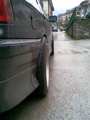

днес сложих отпред гуми 215/35/18 без тампони и много рядко опира в калника , вероятно трябва да търся същите за отзад и да оправя задните вежди , всъщност колко варианти има за веждите , разбрах че единия е да се изрежат леко и да се подгънат ама ми се струва че ще е малко грозно

Колега сложи по тесни гуми на задните да се разпънат и няма да опират. Аз съм с такава схема отзаде и съм предоволен един път не е опряла пък има един пръст разстояние от калника до гумата.

Мини на вариант гуми 225/35 и си решаваш поблема поне при мен е така сток окачване съм

освен че притиска ръбчето на калника , какво прави с пистолета че нещо не мога да хвана идеята , издава калника напред с чука или просто прибира плътно ръбчето навътре , а това със задния калник /с тръбата/ ми се вижда по лесно приложимо и по-малко трудоемко , само като го нагрея с пистолета лака няма ли да се обели ?

Айде вече вкарахме в е36 225/40/18 на джанта 18ка с ЕТ 15 и широка 8,5инча.
Веждите са ми подгънати и съм със сток окачавне,не упират.
Гумата се поразпъна малко и минава буквално на косъм,но не упират :lalala:
така,че ако се боцне гума с размер 205/40/18 ще можe да се карa спокойно с ниско окачване без всякакви притеснения.

ET 35 235/35/19 E36 316 Compact :mhihi: Не опират , най добре , вложи още някои лев инвестиция и раздуи веждите :) :shock:

Нееее- по-добре вложи пари, но в бартер за други джанти. Иначе ще си осакатиш колата. Виждал съм с раздути вежди Е36ци и всичките са отвратително грозни. Помисли добре.
