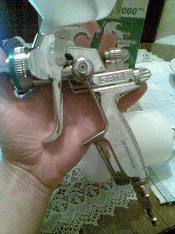

Вършат разбира се,а си взех един като на майтап за 60лв.и съм удивен как леко пръска.
http://www.alibaba.com/product-gs/20039 ... image.html
Сега SATA-та дет ми е на аватара я вадя само за специални случаи.
А тук на живо:
Това е,като ///М power,само че при пистолетите.
