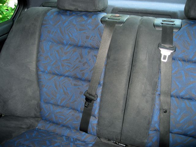

Колеги, има ли някой тука дето да е претапицирал корите на купе, с м техник синия салон? Аз съм с такъв, корите на вратите са ми в син цвят и мисля да ги ъпгрейдна. Чудя се дали да не сложа алкантара на вратите, за да се върже с бордовете на седалките или пък да взема да си направя корите с черна кожа и да я вържа с черното табло. А седалките да си останат с алкантара по бордовете и син цвят в средата? Нещо обаче, фантазирам си с черна кожа кори... и някак си, губи ми се контраста. Ако някой е правил точно такъв модел, да прикачи един кадър... друго си е да се види нагледно. Ето за кой салон говоря:
Coulthard написа:Ти кон дето бяга да не яде виждал ли си ?
