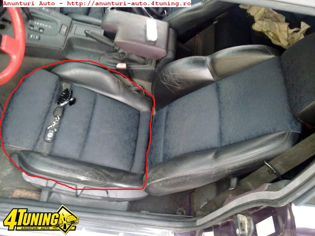

Как се маха долната част на седалка за Е36
Отпред имам два болта и ги развих и предната част вече е свободна но отзад мисля че има някакви щипки които не знам как да се махнат освен да се счупят

До колкото знам и отзад трябва да има два болта които трябва да се развият

DRIFT MASHINA написа:До колкото знам и отзад трябва да има два болта които трябва да се развият
Отпред има два болта а отзад две щипки които се счупиха
