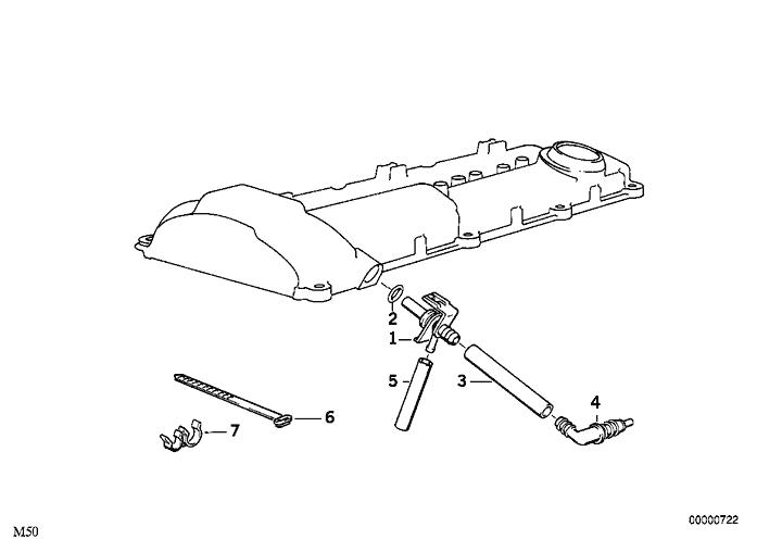

и аз бих го сменил дори профилактично, но съм разглабял всичко и няма такъв. от капака на клапаните маркуча отива директно в гофрето след дебитомера.
освен да съм имал, а някой "майстор" да го е махнал, но гледам в ОЕМ че също не фигурира клапан за М50
иначе го имам неравномерното работене на свободна, глъхне при смачкване на газта, дори гърми, но масло не пипа грам(е може би 50-100гр на 9-10000) на пръчката не намаля
ето схемата за М50

Hellrider написа:и аз бих го сменил дори профилактично, но съм разглабял всичко и няма такъв. от капака на клапаните маркуча отива директно в гофрето след дебитомера.
ето схемата за М50
Е не е ли нещо като клапан елемент 1 от снимката ?
Маркуч 3 отива преди дросела, а маркуч 5 отива направо в колекторите и е доста тънък (предполагам тои е за да смуче при вакум)
Някак си ми се струва много странна цялата система при М50 немога да схвана логиката и... :confused:

1 и 4 са просто свръзки на маркучетата-1 за капака, а 4 за гофрето преди дросела. 1 е пластмаса със щипка , която се разделя на два канала вътре-за по-тънкия и по-дебелия маркуч. 4 е само извита пластмасова тръбичка, която се закача за гофрето.
тънкия маркуч отива в в гофрето, което е след стъпковия мотор и преди колекторите и целта му е да вкарва маслени пари и когато колата работи на празен ход.
за мое учудване всичките ми маркучи са оригиналните на 17г. и са абсолютно здрави без запушвания или нацепвания

Hellrider написа:1 и 4 са просто свръзки на маркучетата-1 за капака, а 4 за гофрето преди дросела. 1 е пластмаса със щипка , която се разделя на два канала вътре-за по-тънкия и по-дебелия маркуч. 4 е само извита пластмасова тръбичка, която се закача за гофрето.
Значи ли, че ако си сложа просто едно филтърче на капака
и запуша отворите на гофрето и на маркуча след моторчето за празния ход (както съм и направил)
Няма начин да създава проблеми?
Каквито създава при другите мотори ?
