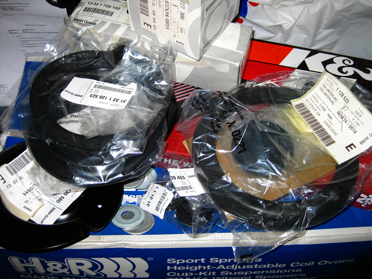

При мен купето си го правя за себе си и е повече от ясно, че никога няма да го продам. Ако поради някаква причина се наложи да го продавам ще е на части.
Там не гледам толкова кое колко струва защото има части, които струват повече от пазарната цена на колата но аз обичам да мисля, че това не е обикновена кола
Компакта се кара всеки ден в София минимум 50км. Откакто е купен преди 2 години направи 40к. Точно 2 години изкара с оригинална предница всичко на Лемфьордер, която лично съм взел от Германия. Малко тъпо.. в нормална държава би трябвало да изкара 100к с тях. Външния вид е далеч от шоурума, щото от 100 години има един паднал халоген. Беше боядисана цялата, а вече успяха да я одерат при паркиране по броните и така..
Окачването както казах, е Кони + КВ, а спирачките, които сега трябва да сменям- Брембо. Не, че не искам да сложа някакви за 300лв всичко, а щото при тоя километраж, дето прави като отидат за една или 2 години ще си платя смяната 2 пъти. А труда не е евтин, защото от квартални майстори се напатих и ходя на място, където си плащам като отец, но знам, че работата е свършена без забележки. Най-голямата ми грешка беше да занеса части, които "майстора" не ги беше виждал и на снимка и да се надявам, че ще ми направи колата. Смених го като ми дойде акъла и от тогава не съм имал проблем с колата.
Много хора забравят да сметнат труда като купуват нещо. Ако предположим, че го сменяш двойно по-често поради по-ниското качество какво става? Караш с гадни части, плащаш все едно за по-хубави и като бонус висиш по сервизите.
