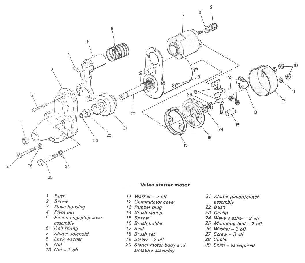

Това е схемата на частите и сглобката на VALEO (при BOSCH е същото)

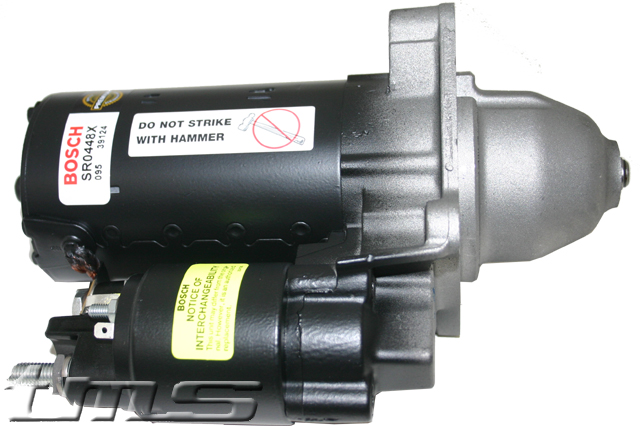

а това е снимка на BOSCH общ изглед (виждат се местата на болтовете)
