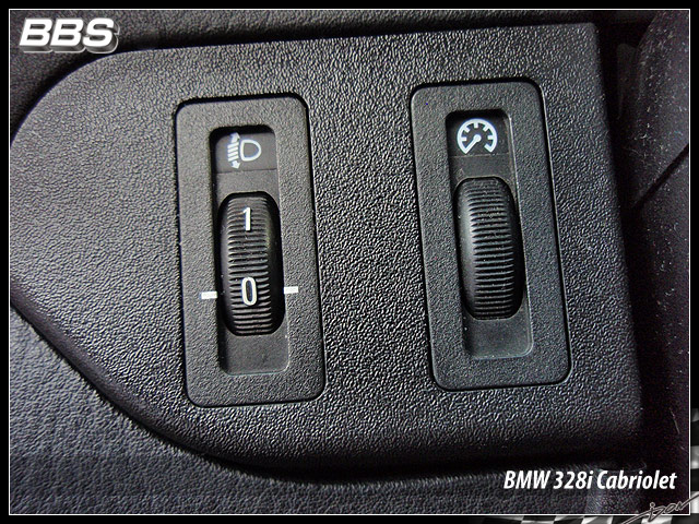

Здравейте колеги. Проблема е следния. Днес си играх с регулирането на фаровете нагоре и надолу от врътката в ляво до волана и нещо я натиснах и тя влезе навътре. След това реших да видя да не би самото правоъгълно капаче да е счупено и натиснах и другото до него за регулиране на светлината на таблото. Само че и то влезе навътре. Опитах се да ги извадя и да ги вкарам пак, обаче не могат да излязат навън. Въпроса ми е как се маха целия този панел на който се държат двете капачета защото с дърпане не стана.
Eто за това става въпрос ако не съм обяснил както трябва:

трябва да е на щипчици по края леко с една отверка по края напъни трябва да излезе
Re: Врътките за регулиране на фарове и осветлението на таблото
Сваляш конзолата на парното и от там също се достъпват и става бързо, един винт от долу и след това с отверка забираш и внимаваш да не се счупат щипките.

JOGI написа:сваляш кората отдолу и това е
Колега мерси,
