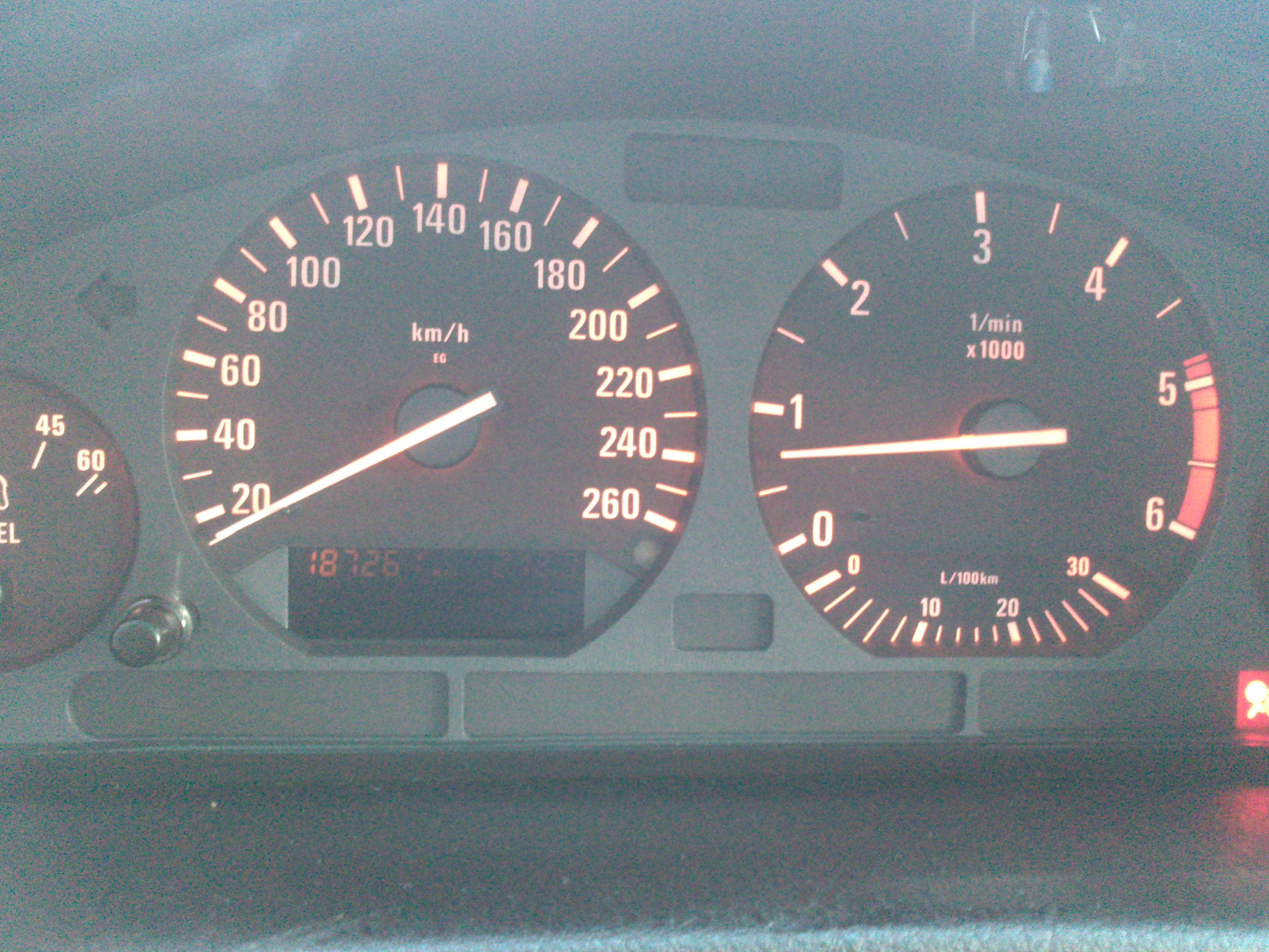

Свалях таблото да сменя крушките и един резонатор.Разглобих го цялото и при събирането,там където е дисплеичето за километрите беше се позацапало отзад и се една кърпичка го забърсах.Обаче след това,като го монтирах,почна да ми дава цифрите,ето така,както на снимката....Дали съм разместил нещо,отлепил или....
Някакво решение на проблема да знаете ?!?!

При мен беше същото,смени си крушките,те са две,но така като гледам ти я изгоряла дясната като го гледаш така отпред,а като обърнеш таблото и го гледаш отзаде ти се пада лява...Гледам се справяш сам,сваляш сменяш и пускаш да гледаш какво си сътворил...

Има крушки на самото дисплейче ?!?!
Бреиии,незнаех
Бреиии,незнаехWho needs antidepressants when you can drive an BMW.

Cvetun написа:Има крушки на самото дисплейче ?!?!Бреиии,незнаех
Две една до друга са,на много близко разстояние

Погледни как е осветено в момента,едва ли е крушка.

И според мен една от крушките е изгоряла. Преди време и аз имах същия проблем, и цифрите иглеждаха точно по този начин. Смених крушките и всичко си светна като преди.

Забравих да спомена.Като дам на контакт,инспекцията за маслото си свети перфектно!!!Още една причина,да не е крушка

Cvetun написа:Забравих да спомена.Като дам на контакт,инспекцията за маслото си свети перфектно!!!Още една причина,да не е крушка
Ще ти отнеме две минути да разбереш...

Не точно!Таблото се сваля адски трудно,отделно,самото табло се разглобява на 2 части.

Cvetun написа:Не точно!Таблото се сваля адски трудно,отделно,самото табло се разглобява на 2 части.
Като свалиш таблото нищо не разглобваш

Нещо не правиш както трябва. Лесно се вади таблото. Наистина е за 5мин работа е

Провери си крушчиците елементарна работа е. Мен така ми беше станало на малкия борд светеше половината часовник от другата крушка смених тая на часовника и светна и той както трябва.
И си изчисти грешката на Airbag-а.

Ясно,утре ще свалям,да видя крушките.Иначе еърбега свети от последното сваляне
Интересното е,че свети 2-3 минути и гасне

Да гасне ама компютъра си го записва като грешка. Дал си на контакт без табло, но не е проблем ще го изчистят.
