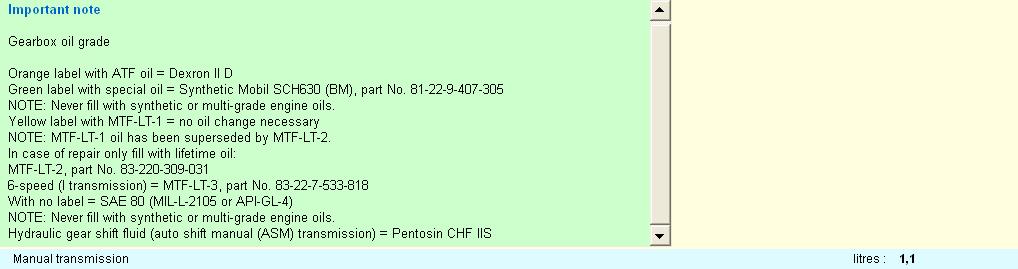

Колеги,изчетох доста и срещнах доста противоречиви мнения-за това реших да питам.Какво масло да налея в скоростите,ако на кутията няма лепенка?Същив въпрос е и по отношение на хидравликата.Преди 20-30 000 км налях в скоростие ATF D III и напоследък започнаха трудно да ми излизат някои предавки от време на време.Съединителя и помпите му са ок.За това реших да сменя маслото,за да видя дали ще се промени нещо.Маслото на хидравликата ми е станало черно и него също искам да го сменя.Колата е М43 б18 седан 1997,а скоростната кутия е GETRAG.Благодаря предварително на отзовалите се.

В масовият случай е ATF D II D

Мерси,колеги!Сипвам ATF D II и каквото ще да става... :)

На скоростната кутия отстрани има цветна табела с указание за вида на маслото.Самият цвят на табелата също се явява ката указание за вида на маслото.Не е желателно да се слага масло различно от указаното на табелата! :yes:

Знам,колега,но при мен я няма табелата.
