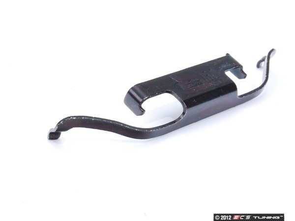

Други варианти които се сещам и са лесни за проверяване са :
1. Провери си пластините на спирачните апарати които май служат за тая работа ( да не дрънчат накладките в спирачния диск) Изображение
2. Провеи дали прахозащитните ламарини зад диска не са поизгнили и те да опират някъде в диска
