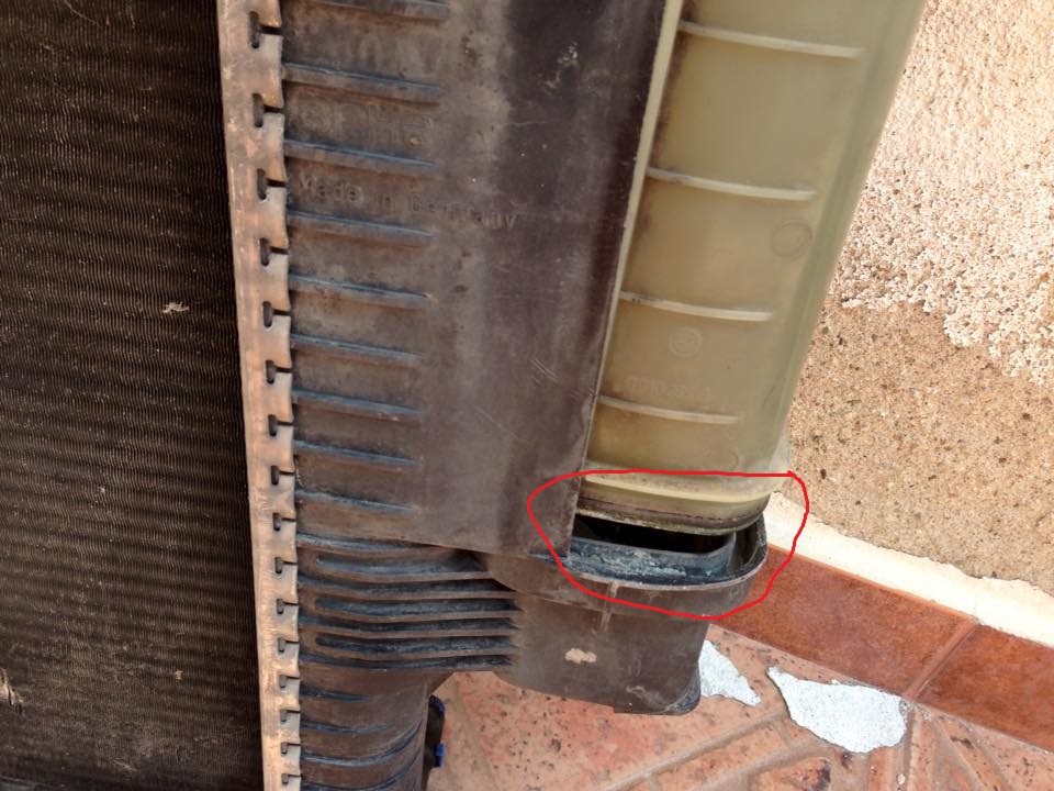

Тък като колегата ///Leonix ми показа как се качват снимки за което съм му много благодарен ето от къде долу може да ти тече ( това в кръгчето е уплътнението където може да прави проблем а стрелката е на къде се вади разширителния съд ) ако някои незнае от къде се купува гумичката и как се демонтира ще му кажа и номера на гумата в дару кар и как се демонтира
