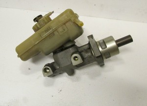

Моето е м43 318и 97/04 по ВИН. Взех спирачна помпа от един компакт 316 м43 ударен по ВИН го проверих 94/10. В каталога на realoem дават, че помпите са еднакви всички след 94/9 преди това - различни. Тази която взех е абсолютно същата само тази пласмата от казанчето към помпата дето влиза в един щифт го няма, тоест това излиза, че е по старата? (незнам и аз )
http://aswr-partsimages.s3.amazonaws.co ... 8a619b.jpg това е моята
Взех тази http://i.ebayimg.com/00/s/MTE1NlgxNjAw/ ... ~60_35.JPG изглежда много новичка обаче няма никаде БМВ надпис или номер, тоест може би е сменяна съвсем скоро и не е оригинална. Интересуваме главно взаимно заменяеми ли са тия помпи по принцип или някаква разлика имат в атмосфери налягане? Утре ще я монтирам.....

Кое да фУк те накара да си купиш втора ръка спирачна помпа от чужбинско ?!
Няма нови в магазина ли ?!
Конкретно нищо не мога да ти кажа по снимките ! За да разбереш дали имат разлика, ще трябва да я разглобиш и да мериш буталото (нещо което щеш не щеш ще трябва да направиш ако наистина това е помпа втора и натам употреба) !
За захващането ти ще кажеш дали става !

Захващането е еднакво.....2ра рака ме накара това, че към 200 лв е моята нова...

Помпата стана, но пак нямам спирачки..отзад...... Реших от барабани да минавам на дискове, вътре в барабана имах 6мм ръб..

Re: Различни спирачни помпи?
Non M3 помпите са взаимозаменяеми от всички години.Разбира се не са идентични и са с различни казанчета, но помпата е принципно еднаква.
Разликата е в резбата на предната линия между по-новите и по-старите помпи.
Помпата от М3 3.0 става за серво от по-малките мотори.
Помпата от М3 3.2 е за система Лукас и е с различна дължина на вилката, за да пасне на сервото от другите модели се скъсява иначе спирачките задържат.

Не съм минал на дискове отзад съм с барабани, взех 2ра ръка помпа но и тя отишла излезна. Помпата разбрах, че е отишла като си задаржа крака на педала и за 30 секунди с много леко натискане и педала опира до долу! Сега взех чисто нова помпа, спирачките отпред дойдоха, обаче отзад няма, свалихме барабаните 6-7 mm има ръб изяден и иска и ново феродо, едва опира до барабана. Сега ще взема нови барабани и ново феродо. Отказах се да минавам към дискове...
