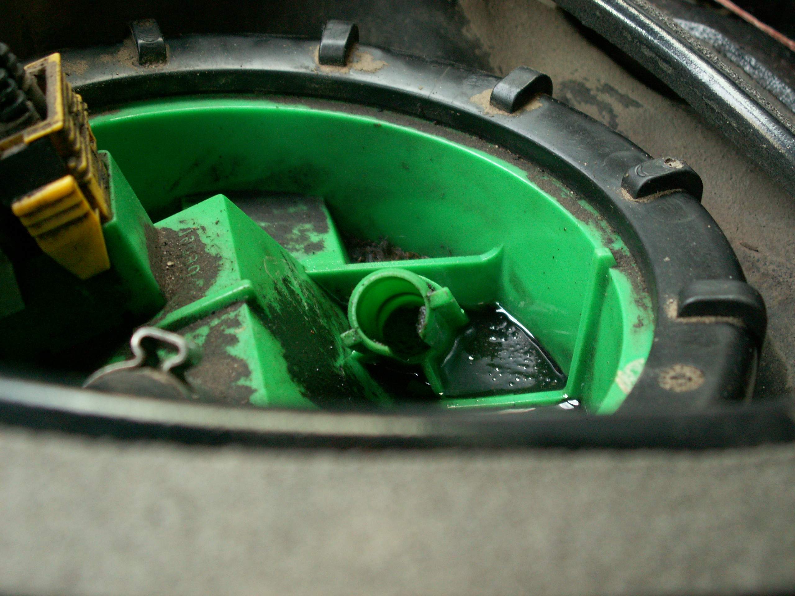

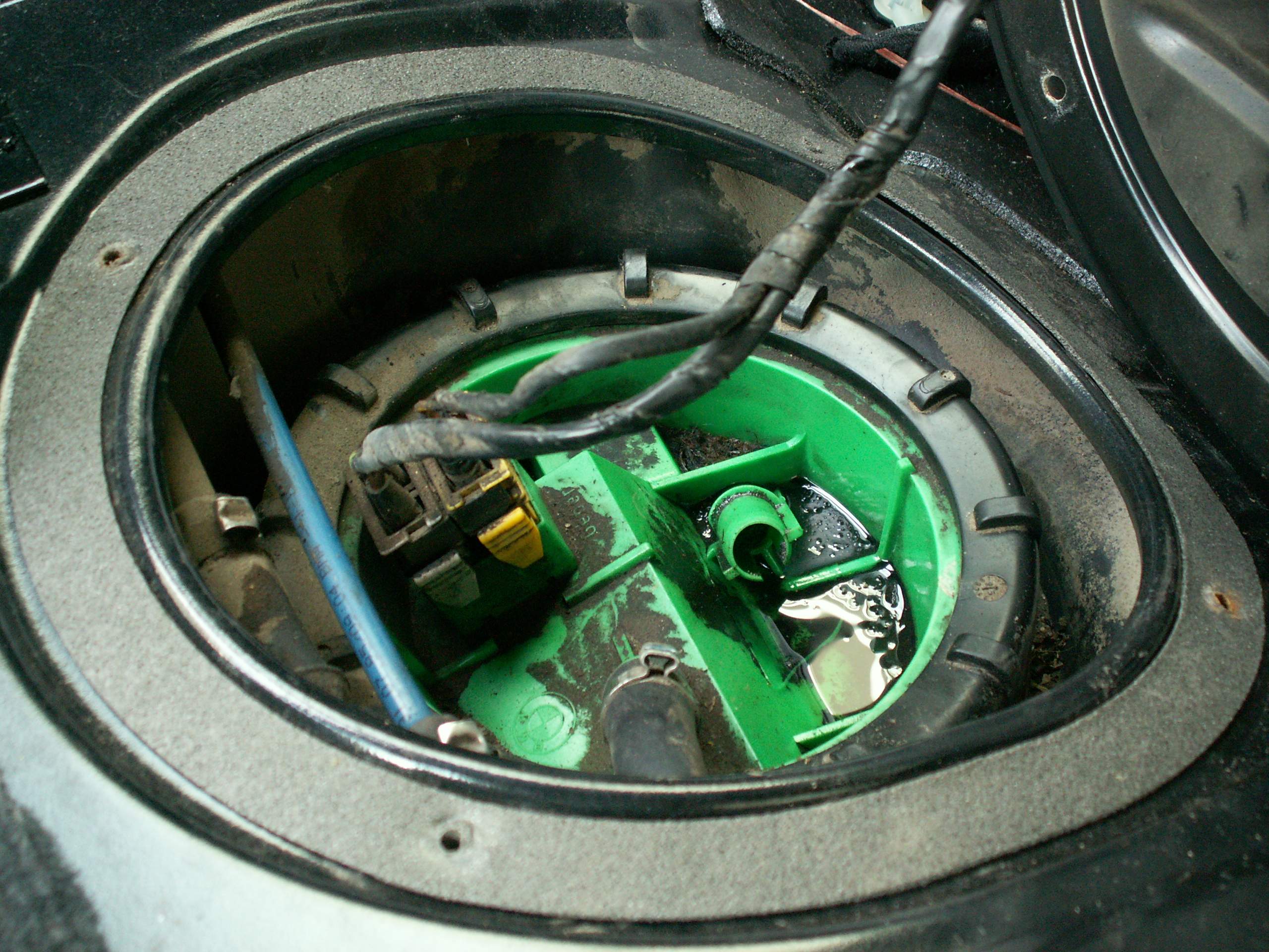

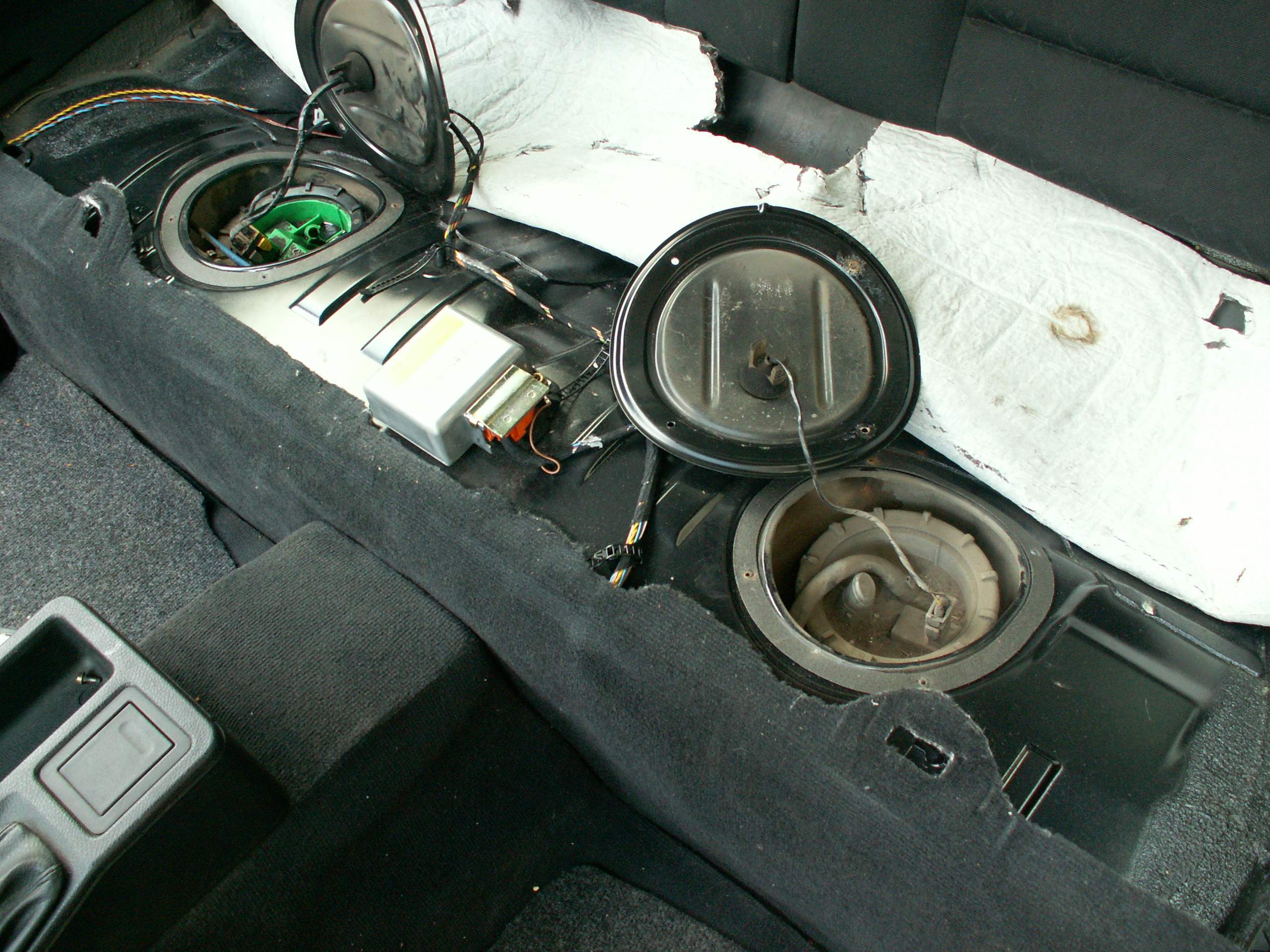

Ето още малко снимки за да се внесе яснота по въпроса:
Обратния бензин явно влиза в другата половина на резервоара
А тази пишка дето стърчи има процеп от долния си край и като канали отстрани,изглежда сякъш трябва да се сложи нещо там и то така че да не се обърка.
Като си напълня резервоара до горе от там си тече ,а дори и до половината да е смърди на бензин яко.

Помня че като преглеждах моята от тая страна бяха 2 маркуча...Да не е сменяна помпа,нивомери нещо... :?:

aз съм разглабял и при мен там си е вързан маркуча на обратния бензин. в другия резервоар също влиза маркуч, но за какво е не знам
вероятно и 2-та са за обратния бенз, а при теб да е останал само единия

Владе, качи я на канал и проследи маркучите, все пак е компот и може да има разлики с нормално е36, ако искаш мини утре през мен да видиме, че сега разкоствам едно купе и може на воля да го проследиме, но за временно го затапи, да не тече ;)

доколкото виждам имаш още 1 маркуч който е свързан с тази синята тръбичка, проследи я.
