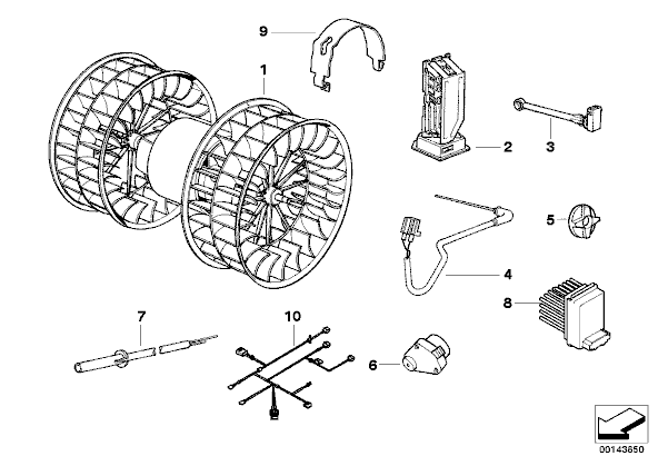

Това което ме интересува в момента е, че на този кучи студ дебита на въздух е недостатъчен в купето и не стопля нормално.
Първо искам да уточня, че не става въпрос за филтъра на купето!!! Наясно съм с неговата функция. Прочетох доста теми, но искам да разбера нещо.
Климатикът ми е с дигитално управление. При увеличаване на степените на вентилатора след средата не усещам вентилатора да увеличава оборотите си, т.е. от 1-4 има, но след 4-тата степен само дисплея показва, че са увеличени без да има ефект. ВЪПРОСЪТ ми е следния, кое регулира тези степени - резистора или таралежа?
При описаните проблеми от други колеги разбрах, че таралежа, когато изгори спира да духа системата.
При мен има работещ вентилатор и таралеж, но духа само на половин мощност. На приложената снимка долу са 2 - Резистора и 8 - Таралежа.
Някой ще ми даде ли светлина в тунела, защото досега само се терзая, че трябва да сменя таралежчето.
П.С. Не съм с богати познание по електротехника, така че ще ме извинят колегите, които са експерти в тази сфера.

Re: Пояснение относно резистор, таралеж и кое трябва да се с
И двете колега,ежко-бежко е при дигиталния климатроник (твоя) а резистора е при тоя с врътките (моя)aboykov написа:ВЪПРОСЪТ ми е следния, кое регулира тези степени - резистора или таралежа?

Смяната ще е лесна на таралежа. С нов. Но чудя се защо ми изважда в realoem.com за моя модел в тази картина и резистор?
Или е възможно да се води като екстра монтирана при купуването на колата от първия й собственик, която да предпоставя или резистор или таралежче (сега в гащите)

Hury2 написа:Според мен просто схемата е една.Тези които са с дигитална клима са с таралеж, а тези които са с врътките с резистор.
Сега проверих и наистина излизат и двете опции ръчно и автоматично управление, всяко включващо резистор или таралежче. Благодаря ти за точния отговор
Предпочитам да взема нов таралеж, за да не стане проблем с ел. инсталацията на колата, но ми е интересно как е положението при колегите, които са го отремонтирали (сами или при някой друг). Има ли такава опция или е излишен риск...

aboykov написа:Hury2 написа:Според мен просто схемата е една.Тези които са с дигитална клима са с таралеж, а тези които са с врътките с резистор.
скоро бях чел, че един колега го е отремонтирал и му е излязло към 70 или 80лв мисля, че беше......, но честно казано може би по-добре би било да е ново, защото ново закупените вече я нямат тая "серийна екстра" да се скапват........... Аз съм на същото дередже, работи ми само 1-ва и 2-ра степен и танатъка няма никой........, но за сега зимата нямам проблемио парното е много добро и не се усеща чак такава нужда от другите степени. Но се усеща голяма нужда лятото, като пусна климатика и не охлажда достатъчно бързо в началото и си плаче за по-високи степени.
