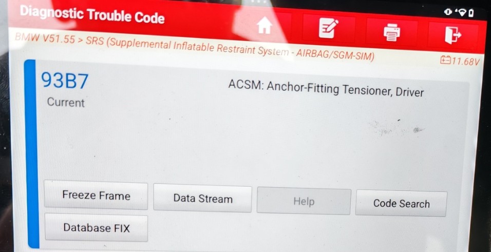

Имам една грешка до колкото чета е за оптегача на колана на шофьора (гръмнал е). Проблема е че и със съпротивление грешката не гасне и не се трие .
Кое точно е за да се кодира и изключи софтуерно ?

Това е грешката : 93B7 ACSM: Anchor-Fitting Tensioner, Driver

GURTSTRAFFER_FAHRER_1 - nicht aktiv. Но буксата на пиропатрона трябва да остане изключена.
