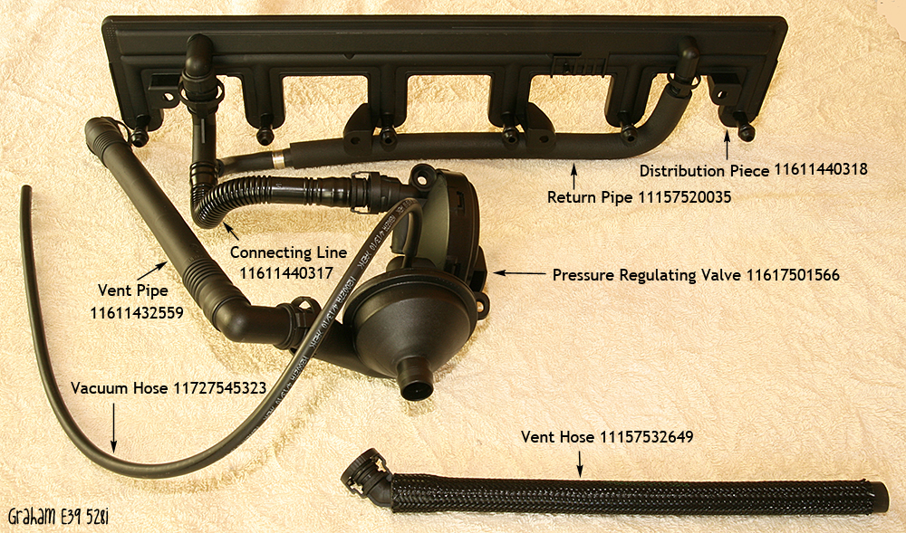

surfboard написа:Да, ще сменя всичко с оригинално - и датчика и маркучите и клапана на вентилацията. Реших да сменя и задната сонда, макар че тя няма отношение към смесообразуването и работата на двигателя, защото не искам заради нея да ми свети чекът. След като направиме всичко това, ще пиша. Очаквам да има подобрение в работата и поведението на мотора.
При смяна на каратерната вентилация, освен тръбите и клапана е желателно да се смени и дистрибуторният панел- в каналите му със сигурност има отлагания, които отнесени към диаметъра им са значителни и вентилацията става непълноценна, а от уплътненията към смукателният колектор, може да влиза паразитен въздух. Другият вариант е да се преработи системата. ;)

Диса клапа, картерна вентилация, ламбда сонда, датчик на разпределителния изпускателен вал. Всички тези неща бяха сдали багажа и стояха там само за украшение така да се каже. Освен това смучеше и доста въздух. Оттам е идвал високият разход, невървенето и другите проблеми, които съм описал.
