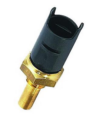

Когато карах M52 имах абсолютно същия проблем. Студена не знаеше къде се намира, докато не позагрее и то само при абсолютно студения старт. Цяла зима я карах така и се чудих какво става, правих диагностики, нищо не показваше - нито като грешка, нито като живи данни.
Сменях свещи, бобини, датчици и к'во ли не.
Накрая смених датчика за температурата (double temperature switch) и колата започна да работи перфектно при студен старт. 40лв. струваше датчик Behr.
Номер 14 от тази схема:
http://realoem.com/bmw/showparts.do?mod ... =15&hl=121
Моят съвет е все пак да вземеш датчик за проба, аз определено не твърдя, че само това е възможната причина за този проблем. При М62-то имах същия проблем преди година и не се оправи от датчика, а се оказа, че смуче въздух от гарнитурите на всмукателния колектор. Успех и да пишеш накрая от какво се е оправила колата.

а този датчик за които говориш колега ще го сменя. той не е ли комбиниран за темп на таблото и другата темературна стоиност за компа?
при снямата на свещите на 2 ри цилиндър беше малко по различна, но не в много лошо състояние..

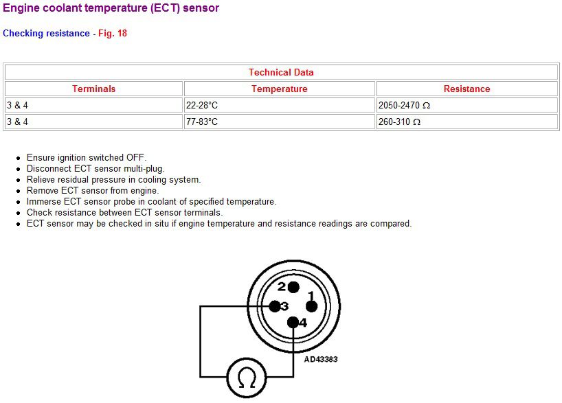

Можеш и да го измериш с мултицет за да си сигурен че е от него >>>
