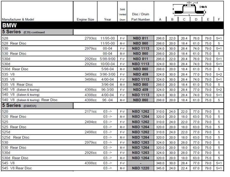

излизат 2 размера за е39 преди 00' и след:
с офсет 74 и 77мм, а на е60 е 77мм иначе другото е еднакво без отвора за фиксиращия болт
Според мен ще имаш разлика в офсета с 3мм и ще опре в съпорта или ще дойде не както трябва

от тук
Или виж някой онлайн каталог- мисля Брембо имаха читав

сега се филмирах тук с тоя офсет и с тази разлика от 3 мм
това може лид а се компенсира някак? да се подложат фланци 3 мм между диска и главината?
дали това значи, че ше изяжда по бързо вътрешната накладка? ако е с различния офсет?
аз съм със спирачки от преди фейс 535и и съм на път да сложа дискове от фейс кола на старите супорти за диск с офсет 77, а не 74

Вземи и пробвай, в най лошия случай шайби или на стругар пластини 3 мм под апарата и ще станат
