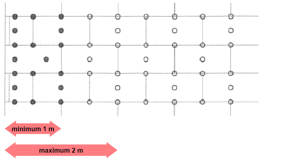

за XPS-a подкрепям мнението, че само първия ред се прави с него, или ако искаш да излоираш подземни части като мазета изби и т.н.
иначе относно ка ксе прави хидроизолация - без да правя реклама на марката можеш да видиш това http://www.ceresit.bg/pdf/Ceretherm%20B ... _Final.pdf - дали ще ползваш тези материали си решаваш ти, но технологията е тази(за EPS говорим)
За схемата на дюбелиране на EPS - http://1.bp.blogspot.com/-WUo0gG_6dCs/T ... ma%2B8.jpg бая дюбели отиват, но пестенето в крайна сметка излиза скъпо винаги

Cyberloner написа:за XPS-a подкрепям мнението, че само първия ред се прави с него, или ако искаш да излоираш подземни части като мазета изби и т.н.
Мерси за полезното инфо, това върши работа. А някои против EPS Фибран по фасадата? Дори и за?
