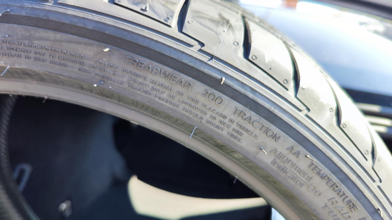

In_Memoriam написа:Ако износването ти е най-важно гледай моделите с treаdwear 300 и нагоре (320 май съм виждал най-много). Лошото е, че колкото е по-висок толкова по-твърд е каучука и сцеплението е по-зле. Hankook имат нов модел Evo Z, може него да пробваш също. 50к до пълно износване не ми иглежда никак злеToyo R888R приключиха за 10к с тред 100
Evo Z се оказва с доста нисък тред. Който кара по много може да ги избягва

Treadwear не си ли го пишеха кой както иска? В смисъл, че няма одобрена единна скала между производителите

Нямам идея честно казано. Може и да има нещо вярно, но ми изглежда нелогично да няма някаква стандартизация. Реално усещам разлика между нисък и висок тред между различните марки, но дали е определен точно и реален няма как да разберем. Иначе ми прави ми впечатление, че имат супер широки канали за вода и вероятно затова имат А на аквапланинг по тестовете. М5 с 2.5 тона едва ли има гума, която да му свърши работа

Всичко над 360 тред е пълна скръб за мен и е като пластмаса, дори 360 ми е по скоро под въпрос и бих го пропуснал.
С 280 ми е ок да карам, по ниските се износват прекалено бързо иначе държат повече, трябва да се съобрази това с колко и как се кара колата.
Със сигурност има някакъв стандарт, дори и неписан. Всички гуми с нисък тред винаги са с лош показател за разход на гориво, което е абсолютно нормално физически е невъзможно да се създаде гума която да държи много и да е ефективна от към гориво, ефективна ли е - няма сцепление, те за това всички ECO гуми не държат
