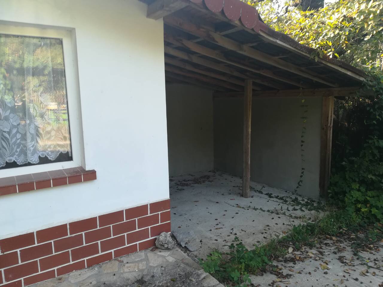

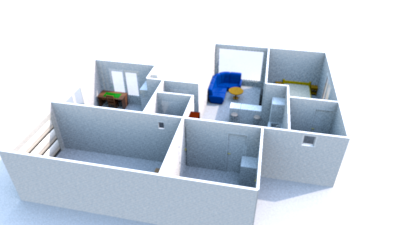

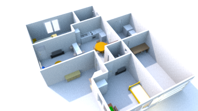

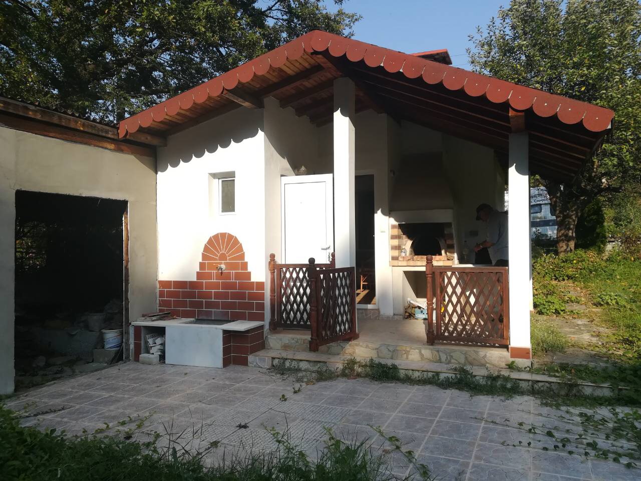

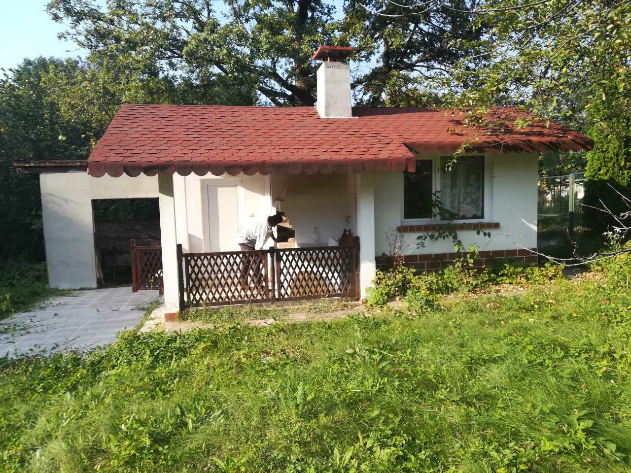

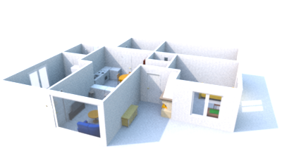

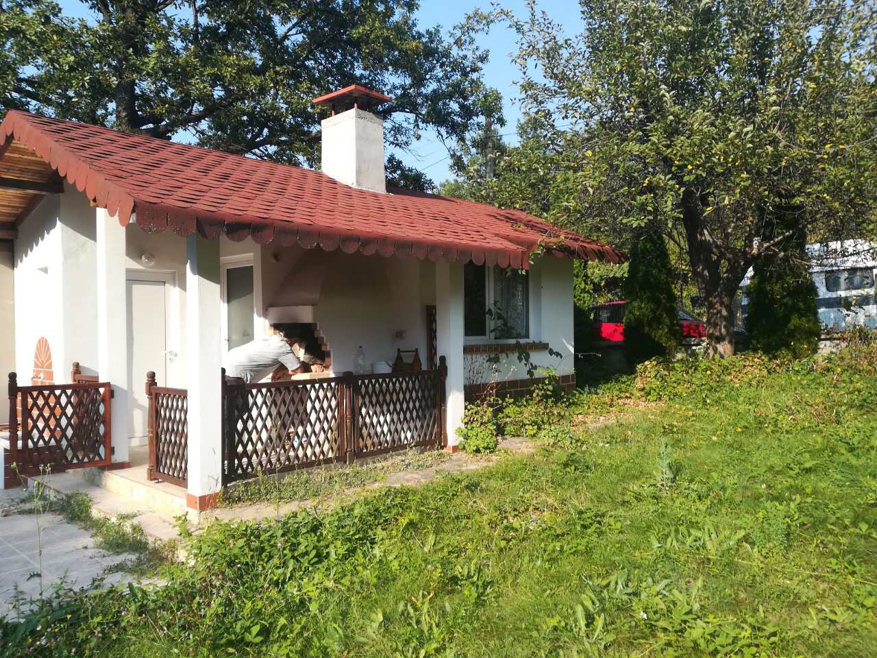

Здравейте!
Искам малко мнения , препоръки от разбиращите колеги.
До сега бях в процедура за смяна на предназначението на имота ми и вече съм готов да ходя при архитект и да започваме проекта за новото строителство.
Същевременно аз си правя някакви свободни съчинения на една 3д програмка на лаптопа , за да покача на архитекта горе-долу какво искам да се получи в крайна сметка.
Та значи става дума за вилна зона в Габрово , мястото ми е 500кв , а самата вила искам да стане около 70-80кв , с всички условия за постоянно обитаване.
Първо искам да постна снимки какво е в момента:
Нямам снимка на целия двор , но общо взето , по-голямата му част е с лек наклон но си е бая дълъг и не мисля да го изравнявам.Затова ще строя само там където вече е свършена тази работа.Ще разширявам само на юг - за запад няма как защото трябва да имам 5м отстояние от комшията , а на изток трябва да бутам покриви и да правя на ново , а не ми се иска.
та ето какво измислих аз:
На Бърбекюто мястото му не е там , но вече е готово направено и няма да го развалям.До време когато заживея там и си направя лятна кухня , ще направим друго.
Някой ако може да ми даде някакви идеи ...

Re: Строително-ремонтна тема
Опитал си да оптимизираш макс каквото имаш, но се ограничаваш заради съществуващата ситуация.
На мен не ми хареса:
- барбекюто на спалнята залепено, в жега ще е кофти
- едната спалня е преходна
- кухнята ми се струва малка, най-вече от към плотове
- масата ми се струва забита и без място около нея
Естествено всеки си знае какво му е нужно.
Просто помисли насистина за да не отива на халост бачкането и пари
Успех! И да се похвалиш

Коридорчето е мъничко, помосли да го разшириш.Задължително още прозорци на всекидневната на северната стена. Леглата винаги е по-добре да са на вътрешна стена.
inspite написа:Коридорчето е мъничко
То пак е заради камината/барбекю ...
Според мен трябва да я жертва или да я направи вътрешна защото заради нея се ограничава доста.
Не се бях замислил камината да остане вътре.
Принципно си решавам доста проблеми , защото ще се отвори още място.
Комина дърпа яко по принцип , няма пушилка настрани , но дали пак ще работи така ако се затвори?Иначе ми се струва че в интериора ще се впише добре ... а и колоната би останала в този си вид , ще разчупи допълнително обстановката .. ще си поиграя на програмата още доста май.
Binev_OuT написа:Не се бях замислил камината да остане вътре.
Ако имаш място в двора защо не си направиш една "чития" за гараж, а стария да го обособиш за живеене.
Пробвал ли си ако го развартиш на програмата как ще се получи?
Binev_OuT написа:Комина дърпа яко по принцип , няма пушилка настрани , но дали пак ще работи така ако се затвори?
На вътрешта камина или горивна камера и трябва приток на свеж въздух отвън, дали ще дърпа или не зависи от доста неща - височина на комин, температури вътре вън
Щом има тяга лятото, не виждам причина да не работи и вътре, но не се ангажирам с прогноза
На отворената камина "дърпането" и е плюса и минуса - минус защото топлината излиза през комина
Винаги може да се използва направеното за да се вгради горивна камера, която ще е доста по-ефективна, може да е и с водна риза и тн.
И тогава това, че ти е на една стена със спалнята ще ти е плюс за отопление.
Дето се вика не пречи да пробваш така, ако пуши или няма смисъл от отворената камина ще и направиш една горивна камера в нея
Binev_OuT написа:.. ще си поиграя на програмата още доста май.
Разиграй различни планове и не бързай
