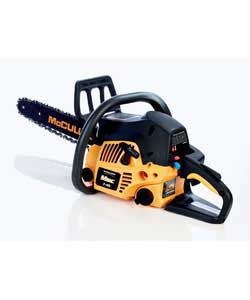

Такаа проблемът е следният. Докато режеш дърва изведнъш машината угасна, пробвах да я запаля ама въжете не можеше да се опъне. Закарах я в сервиз и ми казаха че трябва да се направи основен ремонт на двигателя и ми искат 300лв. Та търся някои друг сервиз да я закарам че на тези им нямам вяра.
Машината е :McCulloch. Бензина винаги си се е смесвал с хубаво двутактово масло

Сегментите са се запекли. Ако не си с две леви ръце можеш и сам да си го направиш този ремонт. На тез резачки и няма какво да прецакаш освен запалването.
Какво си секъл толкова та да прегрее толкова много?

колега разглоби капака, на който е въжето и виж да не се е оплело. при мен се беше случило така и не можех да дръпна въжето....
тази много прилична на ПАРТНЕР по снимките..
аз имам партнер и за 100 кубика някъде около 10 години служба съм сменил 3 маслени помпи (понеже са с пластмасови червяци) и няколко вериги.
но понеже е 35цц загрява доста лесно, особено ако не е наточена веригата както трябва и иска чести почивки.
спомням си като я купувахме с баща ми имаше една щилка профи 75 кубика втора употреба цялата железна, ама баща ми не, ще вземем чисто нова....
от 3 години насам не я ползвам, че ме е страх да не се скапе
та мисълта ми е тези евтини боклуци стават ако имаш нещо дребно за рязане и до там!

не е от въжето колега гледал съм го
