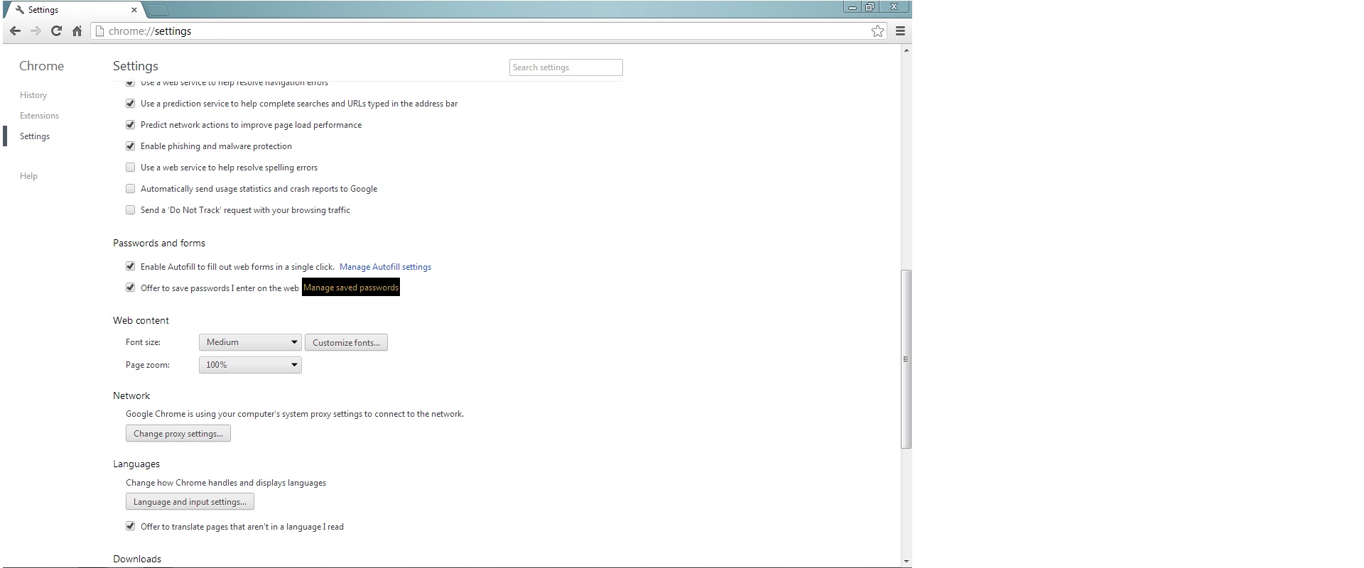

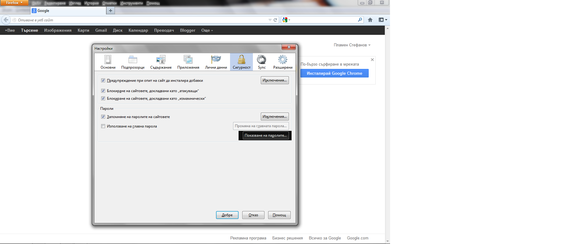

Мнение от justboy » 19 Апр 2013, 1:01
С Google Chrome
За Мozilla
