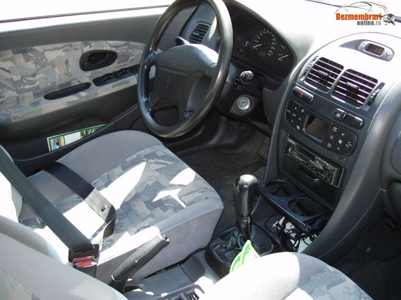

Здрава и непретенциозна кола,отвратителни материали и дизайн на интериора,страхотен мотор като разход на гориво(директно впръскване),оттам и евентуални проблеми заради качеството на горивото,проблемна скоростна кутия-лагера на опашката се сменя с маслото на мотора кажи-речи.Не толкова податлива на ръжда,все пак се прави в Холандия.За парите на читав Голф 3тди е направо приказка

МИТАКА1654 написа:Здрава и непретенциозна кола,отвратителни материали и дизайн на интериора,страхотен мотор като разход на гориво(директно впръскване),оттам и евентуални проблеми заради качеството на горивото,проблемна скоростна кутия-лагера на опашката се сменя с маслото на мотора кажи-речи.Не толкова податлива на ръжда,все пак се прави в Холандия.За парите на читав Голф 3тди е направо приказка
В никакъв случай . Каризма за тия пари спокойно се намира след 2001ва година .Интериора ще се преживее
